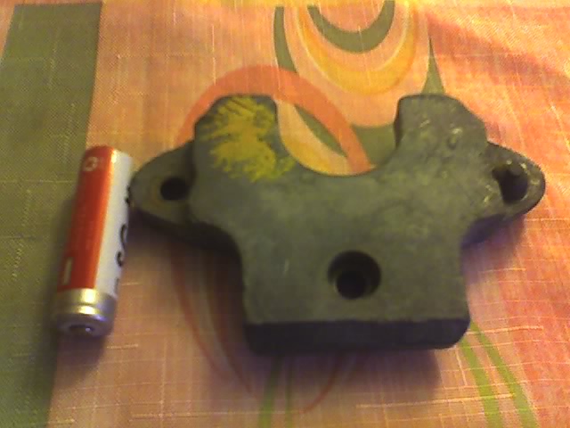

dzisiaj się wnerwiłem.jechałem sobie na niedzielną wycieczkę i nagle coś zaczęło stukać dość głośno i odczuwalne były drgania na kierownicy.się zdenerwowałem bo dźwięk dochodził z kolumny kierowniczej a wiem jak nieciekawie jest rozwiązane to w exI(pisząc kolumna mam na myśli część między kierownicą a przekładnią kierowniczą też zwaną kolumną.)pomyślałem o uszkodzonym krzyżaku na drążku kierowniczym,wieloklinie lub łożyskonaniu drążka.jako że w tygodniu przed zlotem nie będę miał czasu się z tym bawić bo kolejka aut czeka chwyciłem klucze i zabrałem się za rozbieranie w niedzielę.,co by na zlot dojechać w całości.odkręciłem środkową część kierownicy i odziwo,na szczęście odnalazłem od razu usterkę.pod pokrywką z klaksonem jest około 0,5kg odważnik który jest przymocowany na 3 gumkach(amortyzatorach) do kierownicy.jedna z nich się urwała i odważnik pukał o stelaż kierownicy.naprawdę dźwięk jaki wydawał wskazywał na większy problem.na szczęście resztę niedzieli miałem wolną.

Daniel, a po kie licho jest tu ten odważnik? Jakie on ma zadanie? Hm, i piszesz, że to się znajduje pod przykryciem klaksonu?

tak,zaraz pod klaksonem.dobre pół kilo żelastwa.domyślam się że ma to wyważać kierownicę kiedy się "odkręca" po skręcie.

pewnie taki jak w pralkach automatach czyli tzw przeciw waga ale moze dokładniej gdzie to jest ,jakies foto.

dokładnie to widać toto jak zdejmiesz to "wierzchnie okrycie" kierownicy... dość ciężki badziew a do czego to jest? tajemnica poliszynela.

w związku z tym że jedna guma się zerwała a nie miałem żadnego kleju to zdemontowałem ten badzew i złożyłem kierownicę bez niego.jutro zobaczę czy w czasie jazdy są jakieś odczówalne różnice.

zastanawiałem się też czy nie ma to spełniać zadania amortyzatora skrętu(żeby mniej szarpało kierownicą w czasie jazdy po dziurach)było by to logiczne i mogło by działać.

fotka odważnika

rozumiem, że nabój to tak poglądowo wstawiłeś ;-)
a swoją drogą to dziwne to jakieś ustrojstwo.
