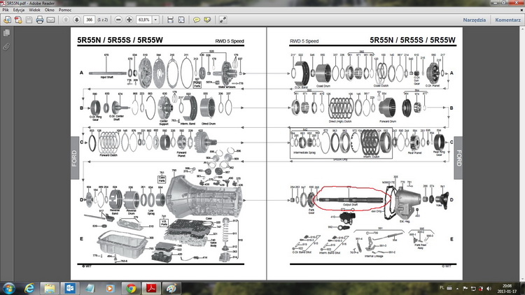

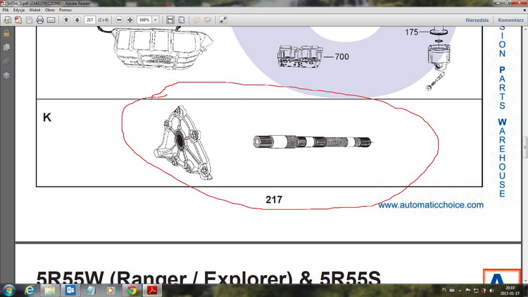

Do rozebrania jest też skrzynia biegów i wymienić trzeba wałek napędowy ponieważ do reduktora jest krótszy oraz tylną płytę. Mnie wymiana tych części kosztowała 2000 zł wraz z wymianą oleju i filtra we firmie z Długołęki koło Wrocławia - tylko oni mieli te części. Mnie cała operacja kosztowała ok 5 kk zł. No i nie mam komputera do automatycznego załączania przedniego napędu - robię to manualnie. Nie wiem czy gra jest warta świeczki - sprzedaż + dołożenie na 4WD - chyba ta sama cena. Ja przerabiałem bo kupiłem tanio cały komplet za dobre pieniądze (2 tyś zł za reduktor wały i przedni most) no i nie wiedziałem że trzeba rozbierać skrzynie - później już brnąłem dalej. Sprawdź również przełożenia mostów aby były identyczne bo 2 WD ma zazwyczaj 3.55 a 4WD zazwyczaj 3.75

ja też :evil: . Żałowałem tylko że zacząłem montaż tych wszystkich gratów od przedniego mostu i półosiek. Jakież było moje zdziwienie jak chciałem zamontować reduktor a tu ok 2 cm wałek za długi. Po wycenie w serwisie w Długołęce kosztów wymiany tego wałka no i tylnej płyty na 2 tyś zł postanowiłem dalej powalczyć. Brakuje mi jeszcze trochę tego komputera od automatycznego dołańczania przodka - ale to za dużo już grzebania, bo słyszałem że trzeba zaprogramować ten moduł jeszcze w kompie od auta - ale nie jestem pewny.
