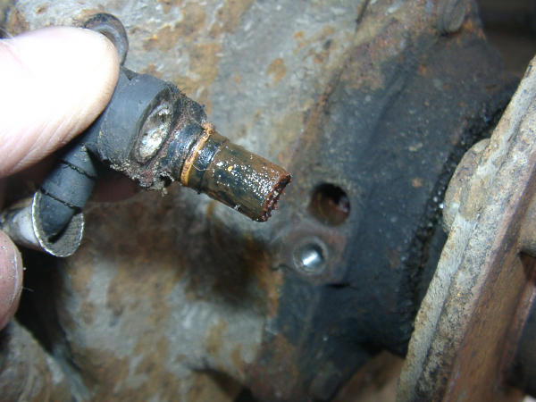

wyglada i dziala to mniej wiecej podobnie jak na rys.
czytalem ze wymieniales piasty
wazne zeby sam sensor byl czysty :eek:
ale powinien byc posmarowany towotem/smarem 8)
Ostatnio zmieniony 2008-02-06, 12:59 przez manius, łącznie zmieniany 1 raz.
