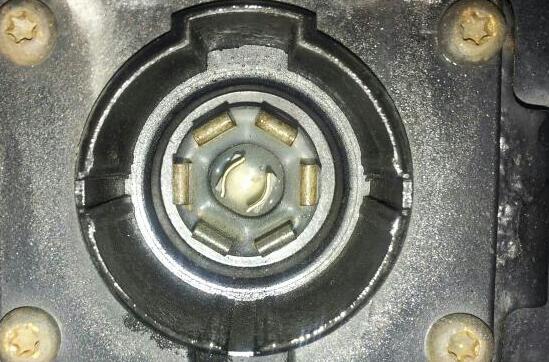

Zrobilem zdjecie wejscia u mnie w aucie i jakos chyba na oko ta przejscowka nie bedzie pasowac...no chyba ze sie myle to podpowoedzcie.macie takie same wejscia w exach?

no i chyba bedzie lipa..znalazlem fotki mojego wejscia w exie i wtyczki jaka powinna byc w przyczepce..wiec przejsciowka chyba mnie nie uratuje....
w przyczepce
w aucie

Hmm,ja u siebie mam normalne gniazdo,jak wypożyczałem kiedyś przyczepke to podączyłem i działało.Nic innego nie zrobisz musisz wymienić całe gniazdo i tyle raz i będziesz miał spokój.Jak trochę kumasz czaczę to naprawdę samemu nie jest trudne ale jak nie czujesz się na siłach to podjedź do jakiegoś elektryka i za pare złotych to zrobi

ja u siebie mam takie małe gniazdo wielkości 2zł i ponoć amerykanie najpierw pod to podłączają większe gniazdo do podpięcia przyczepki a te co jest na aucie jest schowane za zderzakiem w celach chyba estetycznych :)

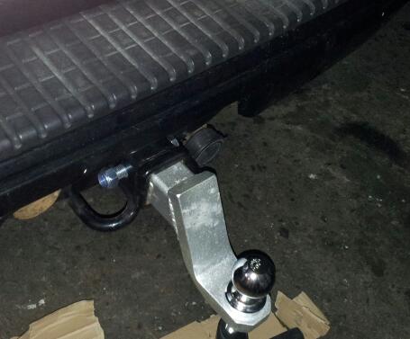

No i wtyczka zalozona.kierunki i swiatla byly normalnie w oryginalnej wtyczce.nalezalo pociagnac z lampy dodatkowy kabel do swiatel stopu.
Koszta-wtyczka europa 8.50pln,metr kabla i hak allegro 80pln
czas pracy 1godz
