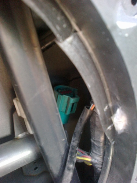

Witam.
Ostatnio sobie grzebałem w drzwiach kierowcy i oto znalazłem małą zieloną wtyczkę za głośnikiem. Czy wiecie do czego ona może służyć? Może od lusterek z podgrzewaniem?
Re: podgrzewanie lusterek
2014-09-22, 21:25
Wtyczka do lusterka jest jedna, czy podgrzewane czy nie. Wszystko ci działa - pamięć foteli zamek kodowy? Może to do tego masz niewpiętą.
