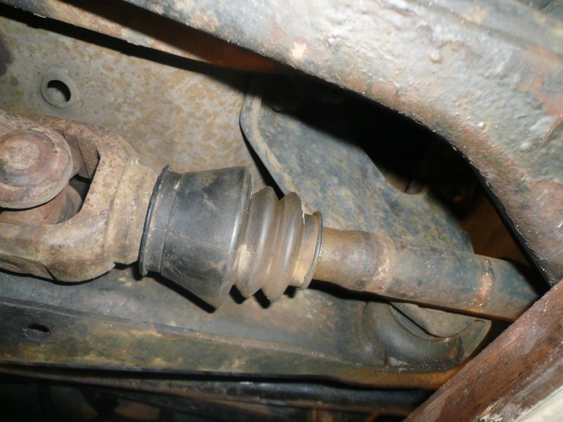

Witam, dalej borykam się z przednim napędem otóż po ostatnich naprawach u mecheników w zasadzie prócz wymiany sprzęgiełek na nowe nic się nie zmieniło, na szczęście po kontuzji ręki już mogę sam zająć się autem mam nadzieje że z waszą pomocą bo nie miałem doczynienia z napędami do tej pory .
Sprawa wygląda tak , po odebraniu auta dzień było dobrze i znowu zaczął się terkot w kole od kierowcy mechanik zajrzał stwierdził że jest duży luz w kole i trzeba dołożyć podkładkę dystansową jeszcze jedną, poskładał i było git, wczoraj natomiast zaczeło tłuc koło od pasażera, przed chwilą rozebrałem i sprzęgiełka całe luz trzpienia jest minimalny na boki, ale gdy przekręce wali niemiłosiernie gdzieś w tej gumie na zdjęciu koło krzyżaka i przeskakuje, natomiast gdy wyjmę podkładkę z trzpienia i wsunę go w piastę wtedy wszystko chodzi jak należy z tym że w niczym mnie to nie ratuję bo nie ma gdzie włożyć i podkładki i i zacisku trzymającego ją. Tak jak by jakieś tryby przeskakiwały na tej półosi i nie jest na sztywno w tej gumie. W czym może tkwić problem? dzieki z góry

Wygląda jakby,frezy na wale się wytarły.Rozbierz te dwie części co ze sobą współpracują.Te którymi kręciłeś.Tam powinien być problem.Powodzenia w diagnozie. :-)

Nie rozbieraj nawet. Szukaj od razu prawej półosi kompletnej, czyli kompletu, krótkiej i długiej. Żeby to wymienić jest trochę roboty bo trzeba dyfer zwalać.

też bym obstawiał wyrobiony frez rozebrać bys mógł ale lepiej kup sobie nowa półos znaczy dobrą używkę :-)

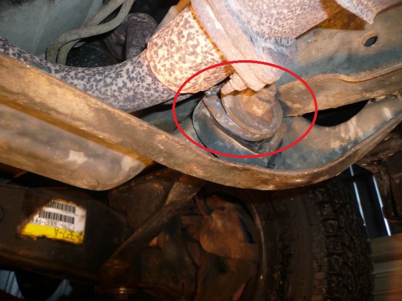

czyli rad nie rad trzeba rozbierać cały zawias z przodu razem z mostem jesli się nie mylę? Mam nadzieję że dam temu radę, ale jak już jestem na tym etapie to żeby nie zakładać nowego tematu to mam jeszcze problem z rozjechanymi kołami górą do wewnątrz uciekają , może to być wina tego dużego luzu na łożyskach? Jak już będę rozbierał to wypada i je wymienić , ale niepokoi mnie jeszcze jedna tuleja która aż wrzyna się w belkę i topi ją od tłumika ( niebieska na zdjęciu ) wystarczy wymiana? Miał ktoś kiedyś taki przypadek?

Straszna rzeźba z ta tuleją, tam są gotowe tuleje, które sie kupuje a tu widzę że ktoś cos pokombinował chyba

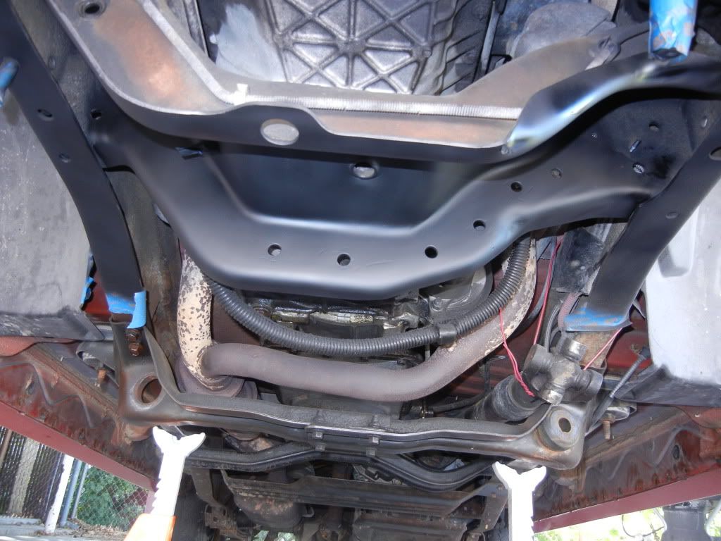

jak masz taki patent z tymi gumami to wydaje mi się, że będziesz też musiał zreanimować mocowania tych drążków bo na 100% są z owalizowane
tu masz link jak one powinny wyglądać nominalnie :) http://www.explorerfanklub.org.pl/forum ... hp?t=11062 :albino:

wysłałem Tobie link jak powinny wyglądać same "gumy" cały drążek wzdłużny przechodzi na przestrzał tych mocowań metalowych i z czasem jak już to tłucze i się wybija to z okrągłego otworu robi się elipsa (wtedy wymiana samych "gum" nic nie załatwi...
a tutaj masz same mocowania jak to wygląda po zdjęciu całego przodu i jak sąpołączone i gdzie to się wszystko trzyma ramy :albino:
i ważna uwaga jeżeli się będziesz zabierał za wymianę (nie jest to skomplikowane) to odkręcaj jedną stronę (wymień "gumy" i skręć) a wtedy następną...

Respect, to są tuleje drążka reakcyjnego, sam w zeszłym tygodniu wymieniałem,
tu masz link do sklepu: http://czesci-usa.com.pl/pl,product,604 ... k8361.html - zamawiasz do 16 następnego dnia ok 11 masz na miejscu w Lublinie i 15 % zniżki boś klubowicz :)
Ciekawe tylko, czy ten otwór masz cały na ta tuleje, bo zdarzają sie wybite i wtedy trzeba też tą listwę wymienić co są w niej montowane. Choć u Ciebie wydaje sie zdrowa...ale kto wie, co tam ktoś pokombinował:)
