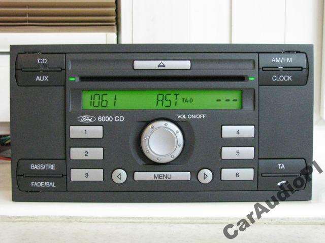

Ktoś się może orientuje czy możliwy jest montaż radia z focusa model 6000CD (takie jak na foto) do Explorera? Nie ma zaokrąglonych narożników więc nie wiem czy podejdzie. Męczy mnie brak rds i brak niektórych stacji i chcę je wymienić na inne fordowskie. A może ktoś wstawiał inne radio do Exa i podzieli się spostrzeżeniami?

to radio jest chyba 2din a fordowskie zaokraglone 1.7, bez ciecia giecia i spawania obawiam sie ze bedzie problem...

w dwójce po małych przeróbkach wchodzi 2DIN narożnika właśnie trzeba podpiłować
takie radia występują też w mondeo MK3 po lifcie i są fajne
tylko że te radia mają zakodowany numer VIN pojazdu i chyba nikt poza serwisem nie da rady go zmienić

o ile sie orientuje to radyjko jest za szerokie . jest 2 din ale na szerokosc jest wieksze. ja myslalem o tym ale tez nie wejdzie bo jest tez za szerokie tak samo jak to o ktore pytales. Na jednym ze zdjec jest radyjko od tylu pokazane to sam zobaczysz o co mi chodzi.

Mikesils, ale to nie jest oryginalne radio forda
ale można kupić starszą wersje tego radia i ma wszystko co potrzeba np to
http://allegro.pl/radio-cd-ford-6000-cd ... 29596.html

Myślałem o tym starszym radiu 6000cd ale jeśli w tej samej cenie jest nowsze to wiadomo.
W starym Exie miałem już 2dinowe radio podróbkę Naviheaven (ODRADZAM) mieściło się ale miało węższy przód bo panel lcd się uchylał.
Cóż, zaryzykuję i zobaczę :)

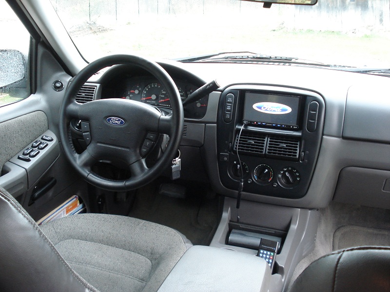

radyjko ex.jpg (166.58 KiB) Przejrzano 5409 razy
