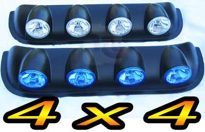

Kilos Ja myślałem o takim jakby panelu z lampami, najlepiej jakby to było montowane na silne magnesy. Zakładam kiedy potrzebuje. I nawet w razie jakies kontroli czy badania technicznego zdejmujesz.
A co do podłączenia pod instalację od orginalnych halogenów to spokojnie wytrzyma.
Zdjęcie z aukcji

ooo czyli problem z niebieskimi i przegladami wyjasniony
podłaczenie tez raczej z glowy...fajnie by bylo jesli by jeszcze kabli nie bylo widac to juz byloby bosko
Te halogenki z fotki wygladaja bardzo fajnie lecz zapewne cena ich jest wysoka..taniej chyba wyjdzie jesli beda zwyczajne dwa światelka na relingu...

Te na panelu kosztują coś koło 300-350 zł. Czyli nie kosmos. Na Allegro są w stałej sprzedaży. Na dachu takie ma KrzysiekU2 ale zaginął i Anton. A Anton bywa.

Te na panelu to 300zł http://allegro.pl/halogeny-dalekosiezne ... 52057.html
Ale dla mnie powinny być szersze na cały dach.
