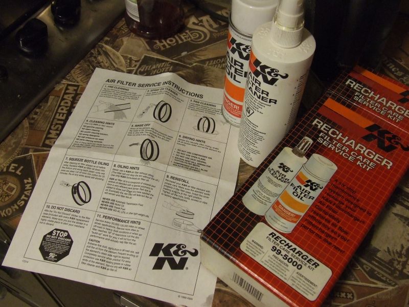

mam taki zestaw pod reką i nie pachnie to rozpuszczalnikiem , różnica też była widoczna w czyszczeniu brud sam wypłwa i filtr robi sie czysty w 30 min. Potem tylko ten spray na bazie jakiegośczerwonego oleju i jak nowy...
W instrukcji ani na opakowaniu nic nie pisze o składzie...
czyścić co 50 - 100 tys mil
nie używać ;
motor oil
diesel fuel
WD 40 , LPS , or other light
tak dla informacji z opakowania ...
