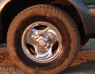

jak zdjąc nakładki niklowane z felg orginał expo 2
2013-04-21, 12:05
witam
już jako pełnoprawny uzytkownik forum mam pytanko
czy ktoś próbował ściągnąć nakładki niklowane z felg orginalnych 16 cali ???
czy są na jakimś kleju czy na wcisk ?????
mam takie felgi.
abo

na wcisk kluczem do kola zdejmiesz
Re: jak zdjąc nakładki niklowane z felg orginał expo 2
2013-04-21, 12:08
w niektórych wersjach nie da się w ogóle bo chromowana jest sama felga inne faktycznie mają chromowaną blaszkę na wierzchu ale nie pamiętam żeby ktoś to próbował zdjąć
Ja próbowałem na naszych zasraniutkich, dziurawych drogach... no i dało rady ;-) . Jest tam jakaś masa klejopodobna, przypomina silikon. Wymieniłem więc felgi na chromowane odlewy.
Jest tam jakaś masa klejopodobna, przypomina silikon. .
Racja. Te nakladki są przyklejone.

czy ta masę lub silikono podobny klej da się zmyć aby uzyskać orginalny kolor czy trzeba piaskować ????
Ostatnio zmieniony 2013-04-22, 19:55 przez mercmario, łącznie zmieniany 1 raz.
2013-04-22, 19:56
trzeba piaskować felgi... pod tym ustrojstwem będzie kupa rdzy...

W moim jednym komplecie felg,z tylnych kół mróz zimą poodklejał nakładki niklowane.Wyszlifowałem szlifierką i pomalowałem na czarno.Do zimówek się nadają.Na lato mam niklowane felgi drugi komplet. :-)
