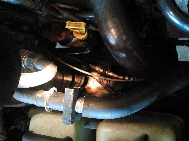

znalazłem prawdopodobne miejsce jest taka złączka czy coś i ona jest mokra
po prawej stronie auta jest tam jakiś zbiornik metalowy , do którego dochodzą dwie rurki i ta na dole ciece , nie wiem jak to się uszczelnia bo myślę, że to na tym złączeniu
widać na foto poniżej
to to ustrojstwo
51 dla wszystkich TSA
Re: Cosik zielonego wycieka
2013-04-25, 23:42
no to jest złączka od obiegu klimy i to jak najbardziej może z niej lecieć i to właśnie taki zielonkawy olej ale jak to uszczelnić nie wiem, próbowałeś tam coś ruszyć czy nie jest luźne? czy ta złączka może słabo trzyma?

próbowałem ruszania ale tam trochę ciasno i dość sztywno siedzi , spróbuję jutro może uda się to rozłączyć i ponownie złączyć , może się uszczelni
2013-04-26, 00:14
Te złączki rozpina się specjalnym narzędziem, albo patentem.
Ja bym pojechał do speca od klimy, bo jak był wyciek to i tak brak czynnika i ciśnienia w układzie, więc jak poruszasz to nic ci nie da.
Może już nie lecieć bo właśnie ciśnienie spadło,albo już tyle czynnika wyciekło.
Nic tylko spec od klimy - najpierw sprawdzi szczelność azotem, potem uszczelni / naprawi, a na koniec nabije tak jak trzeba.
Szkoda sprężarkę zarżnąć jak by się nie wyłączyła.
A ten zbiornik co masz na myśli to pewnie odwadniacz (powinno się go wymieniać okresowo, lub po każdym rozszczelnieniu instalacji) - teoretycznie ;-)
dyfrend
Posty: 700
Lokalizacja: polska
2013-04-26, 08:23
wsumie to prostew połączenie, rurka wchodzi w rurke, na jednej z nich jest usczelka i pewnie to ona ci się kończy, jak wymienisz to będzie OK. raczej u speca od klimy bo i tak musisz wszystko spuścić.
