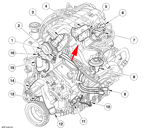

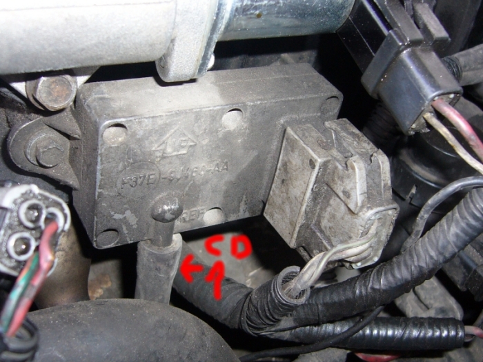

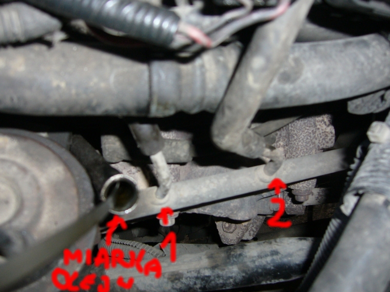

W okolicach miarki oleju i kolektora wydechowego jest taka stalowa rurka od której odchodzą dwa gumowe wężyki (foto 01) Jeden z tych gumowych wężyków (nr 1) podłączony jest do urządzenia koło silnika krokowego (foto 02) a drugi (nr 2) odłączył się i nie wiem skąd. Jedyny objaw jest taki że z tego odłączonego wężyka przy dodawaniu gazu wydobywa się dźwięk taki jak z nieszczelnego połączenia tłumików.
Czy któryś z kolegów dysponuje wiedzą lub schematem gdzie powinien być podłączony ten wężyk nr 2?

drugi wezyk powinien byc podlaczony jak 1 do PDFE sensor(5)
