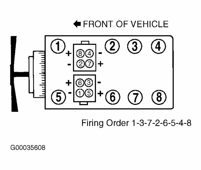

witam czy ktoś posiada jakiś schemacik podłączenia kabli WN w V8
zabrałem się za wymianę odłączyłem powypinałem podłączyłem nowe i chyba się pomyliłem bo nie chodzi jak trzeba z góry dzięki
dyfrend
Posty: 700
Lokalizacja: polska
Re: kableWN Explorer V8
2013-05-22, 00:14

2013-05-22, 09:37
Dziekować ...
