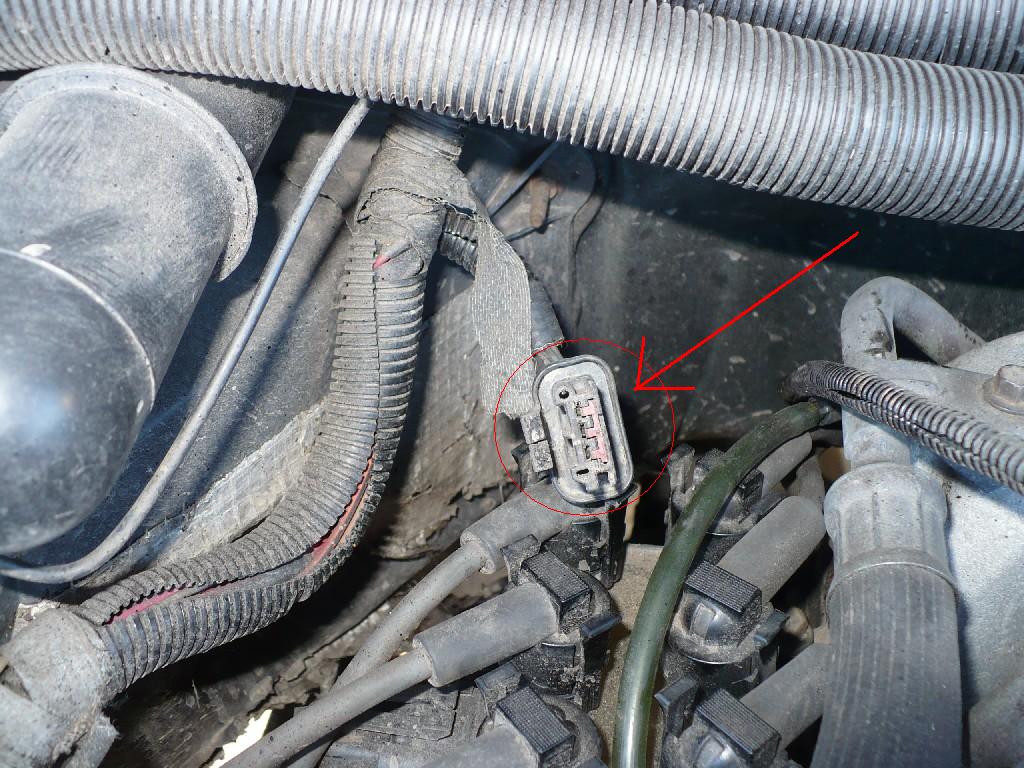

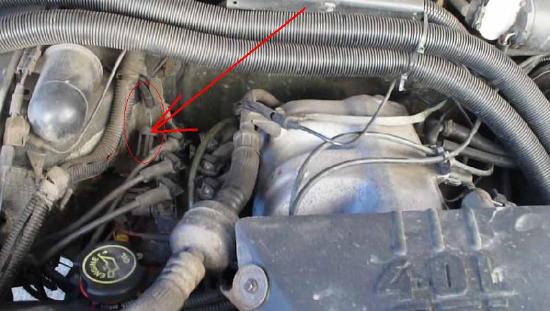

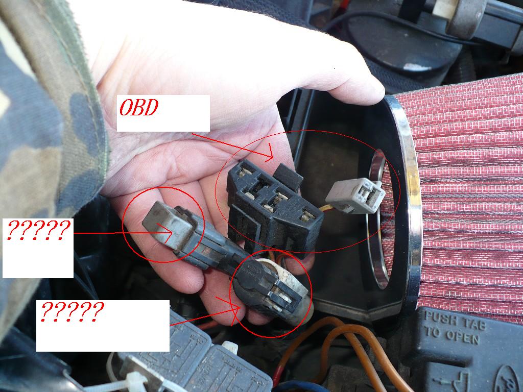

jw. od czego jest ta wtyczka?
Gdzie ją wpiąć?
jak ten samochód działa skoro większość wtyczek wypięta, wężyki podciśnienia zaślepione...?? :D
Re: Silnik OHV wypięta wtyczka - od czego ona jest?
2008-02-15, 17:58
trochę słabo widać ale albo od kondensatora który powinien być przykręcony pod jedną ze śrub która trzyma cawkę zapłonową albo od presostatu(czujnika ciśnienia w klimie)

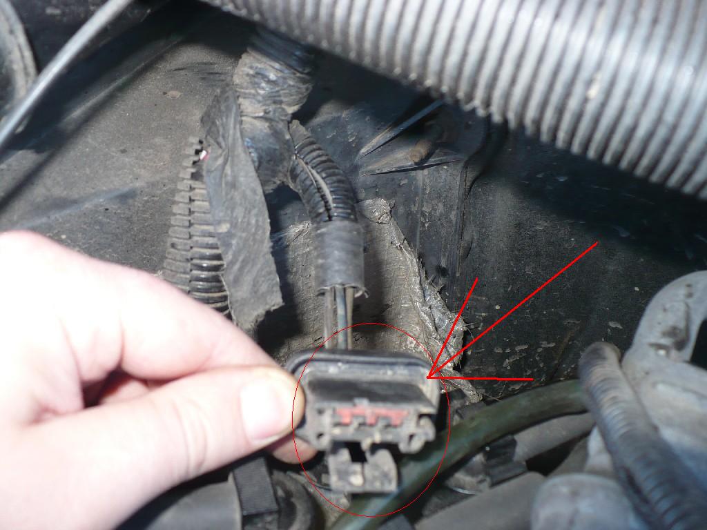

no to mam lepsze zdjęcia wtyczki:

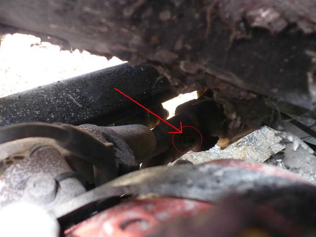

a do czego są te wtyczki obok OBD?

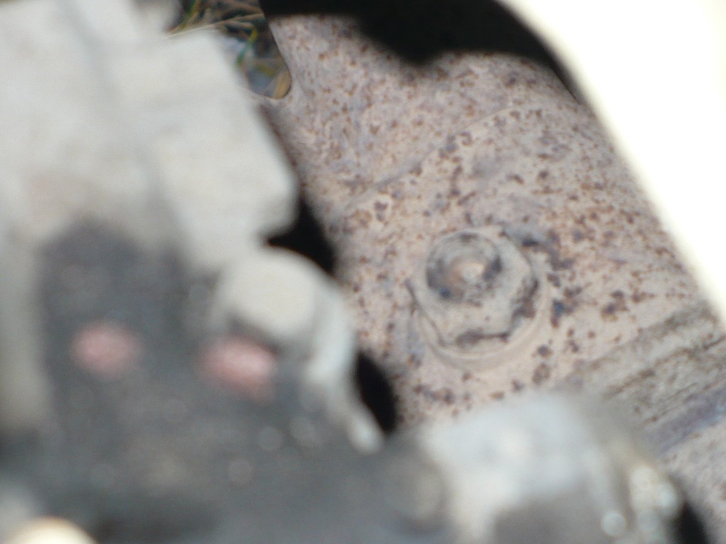

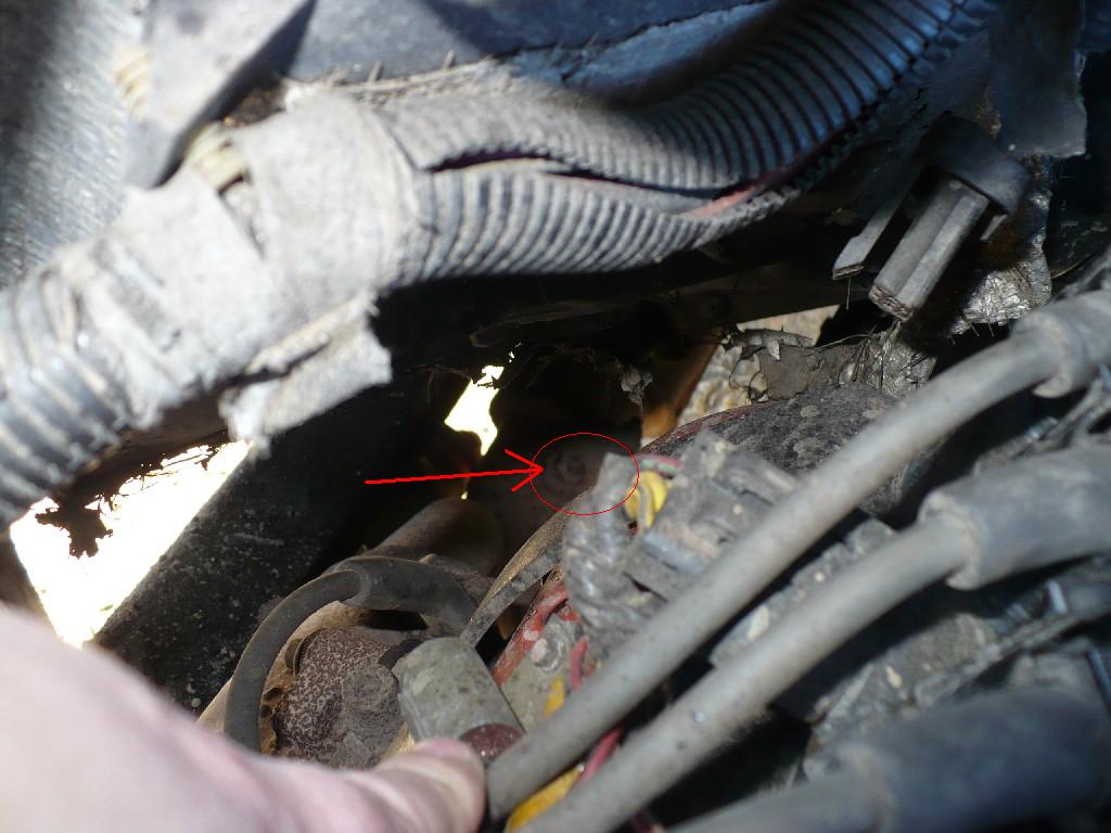

no i czy na następnych zdjęiach to przypadkiem nie jest miejsce na sondą lambda?
2008-02-16, 18:40
a ty masz jakąś sondę ??
bo niektóre miały montowane 2 sondy na portkach po 2 stronach silnika, a niektóre jedna już na połączonej rurze :)
a by7ły jeszcze wersje ale II z sondami za katalizatorami czyli razem 4 sondy :eek
ale rury robią uniwersalne i mogą mieć tylko gniazda zaślepione, a u Ciebie to wygląda na zaślepione gniazdo :P
