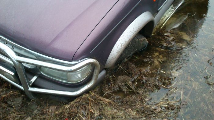

Ja właśnie wymieniłem 4 dni temu. Demontaż piasty zajął mi 40min. A zamontowanie jakieś 20 min. Kupiłem w Jeleniej Górze : http://czesci-usa.com.pl/pl,category,22 ... 1%20).html
Producent MGK cena 290zł.
Stare jeszcze były orginalne USA i miały 200tyś przebiegu po czarnym.
Podejrzewam że załatwiłem ją jak wjechałem do rowu z wodą i stał tak 2godziny. ;-) Nie było też uszczelniacza na łożysku od strony zewnętrznej po tylu latach.

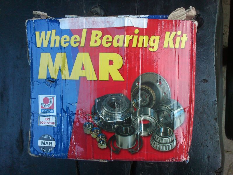

Krzysiek - napisz nazwę firmy z pudełka.
Ps. Pamiętaj o szybkiej wymianie sworznia dolnego i sprawdź z drugiej mańki.
Re: wymiana piast
2013-07-09, 20:18
A proszę moją:
Dodatkowo jest Polska naklejka:
Zestaw naprawczy koła Ford Ranger 4x4 2002-2007r
