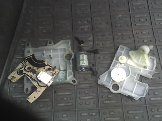

walczyłem dzisiaj z ogrzewaniem i po sprawdzeniu wszystkiego rozebrałem moduł który steruje przepustnicą powietrza.okazało się że moduł był zalany wodą i stąd problemy.zawiozłem płytkę do elektronika żeby zobaczył czy coś da się z tym zrobić.

Sagi podejrzewam że będziesz miał podobny problem jak na zdięciu powyżej.możliwe też że masz uszkodzony potencjometr w panelu sterowania ogrzewaniem.
