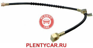

Chyba się nie zrozumieliśmy, chodzi mi o taki przewód jak poniżej.
Łączy się z tym co idzie od pompy, dochodzi do niego metalowy, który idzie do prawego koła.
Re: Przerdzewiały przewód hamulcowy
2013-07-10, 13:20
w końcu otworzyło mi sie większe foto :-P i wygląda na to co potrzebujesz ;-) tam gdzie ta blaszka jest też trójnik ;-) a jeszcze w tamtym roku było nie do dostania :roll: i chcieli za dorobienie x2 :shock:
