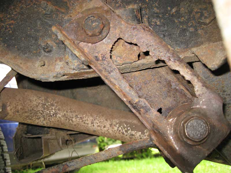

Tu mnie pocieszyłeś że może się uda to rozkręcić. Jak pomyślę że muszę resory wywalać na stół to mi się trochę odechciewa. Ogólnie to już niema odwrotu bo stare wieszaki okazały się bardziej skorodowane niż myślałem. Zaraz zrobię fotkę.
Wieszak albo raczej to co z niego zostało.

Re: [EX II] Resory, wymiana wieszaków i tulei.
2013-07-16, 15:28
no to nie dużo z niego zostało - widzę, że nawet rdza w ramie przeszła na wylot - na te tuleje nie ma silnego - nie wiem jak to robią inni ale w moim wypadku pomagało kilka wiader WD40 i dużo cierpliwości.
2013-07-16, 20:14
Wieszaki to coś strasznego, nie mów że jeszcze tak jeździłeś?

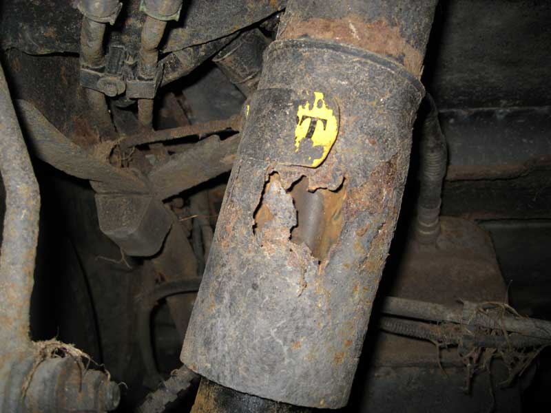

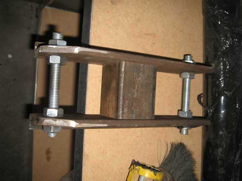

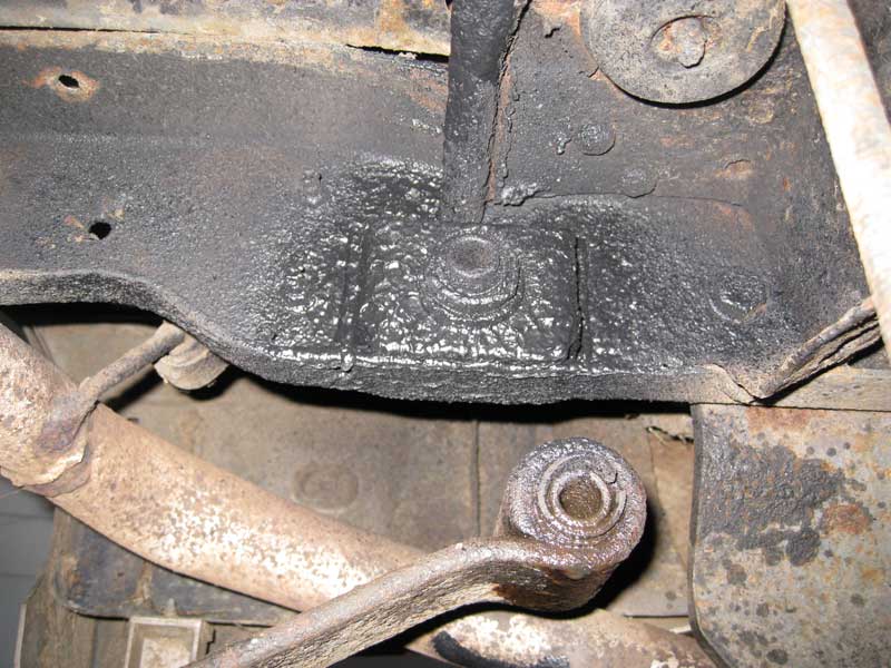

Dziękuję wszystkim za pomoc. Po nierównej walce z tymi śrubami udało się je rozruszać i wykręcić. Nowe wieszaki zamontowane. Okazało się że jeden amor nivo jest spróchniały może ma ktoś do oddania?
Nowy wieszak jeszcze nie pospawany
Przeżarty amortyzator
Mocowanie w dobrym stanie zabezpieczone już
