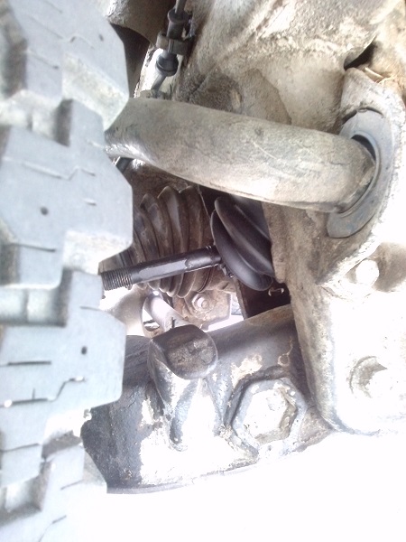

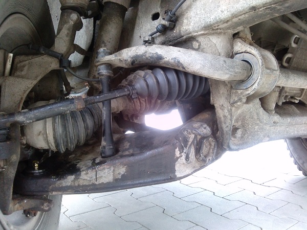

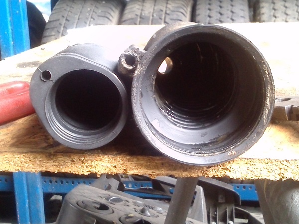

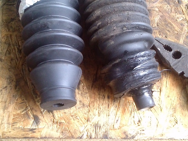

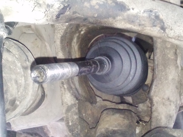

guma znaleziona i zakupiona w partsie w Wałbrzychu wraz ze sworzniem wahacza dolnego dzisiaj był wóz u mechanika i tam nerwy bo guma dwa razy za mała . Na szczęście dobrał gumę od vito ale bez dziury do odpowietrzenia . rurkę zaślepiłem guma naciągnięta . Były obawy czy guma będzie się spisywać bez tej dziury odpowietrzającej ale jest ok . :lol: . Nie wiem czy ta guma jest od exa może od jedynki . wiem jedno mam dość tych sklepów do Amerykanów i ich błędów w wysyłkach towarów (uszkodzeń i pomyłek) może pasuje do innego modelu jak coś piszcie na PW. .
koła skręcone w drugą stronę guma jest ok
przy skręconym kole na maxa
guma przy skręcaniu kół jest ok nie zasysa się

no przecie Ci pisal karol ze go tak samo wydymali to co teraz jestes zdziwiony, do jedynki guma nie jest bo jedynka ma inna przekladnie, taka cos ala 125p a nie listwe, tak samo jak ktos tu pisal ze pasuje od mondeo, ciekawe jakiego ;)

a ta rurka to jest tylko odpowietrznik, zeby sie harmonijka nie nadymala podczas sciskania, mozna ja calkiem olac i tez bedzie dzialac

Re: odnawiam temat gumy
2013-07-19, 23:48
Ta gumka ci się rozciągnie, więc może tą z drugiej mańki wsysa i się kurczy, szorując o drążek ?
Poza tym to nie jest to.... Wjedziesz w wodę - wleci....ehhh - to nie to, szkoda gadać....
Normalnie jedna się kurczy i powstaje nadmiar powietrza, i właśnie ten nadmiar idzie rurką do tej co powstaje podciśnienie. To tak jak byś połączył dwie strzykawki wężykiem - jest to układ powietrzny zamknięty.Jest tam określona pojemność i ilość powietrza która tym połączeniem zmienia swoją pozycję.
. Sprawdzałem przy skręconych kółkach (lewo prawo) i jest ok,o nic nie szoruje.
na rurke zalozylem cos ala nakretka (na wentyl) tyle że gumowe także wody nie powinno zasycać .
2013-07-20, 00:17
Z jednej stronki na maglownicy masz gumkę oryginał, a z drugiej na rurcę tą zaślepkę a'la wentyl (podejrzewam zaślepkę odpowietrznika zacisku) Może być tak że jak skręcisz kółkami to ona ci odleci jak korek z szampansa....
To chwilowa prowizorka - szukaj tak jak ma być w oryginale.
