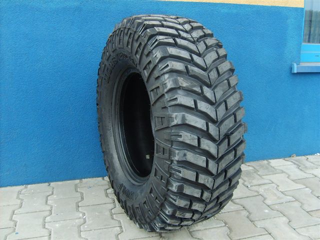

napisałem do gości z allegro którzy handlują oponami 4x4-janpol zdaje się.mają fajne oponki ale 33" zapytałem czy załatwią 32" z takim bieżnikiem.można by z nimi ruszyć temat reklamy u nas.

a ile ta opona? 500 - 700 pln?
chevidan
Re: opony
2007-08-04, 09:20
430 zł tu masz link: http://www.allegro.pl/item219702767_opo ... _o_zl.html
kurde nie mają 32" a 33" ma 82 cm wysokości,trzeba by podnieść trochę expo.
