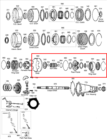

teraz jedno pytanko:w niektórych skrzyniach zakłada się planetarkę od wstecznego potem ślizg który "chodzi"po shell-u a w i niektórych jest jeszcze cieńka blaszka między shell-em a ślizgiem.wiesz czemu raz jest ta blaszka innym razem nie?nie chodzi tu o model skrzyni ani rocznik.

wymieniałem zaznaczone części.blaszka ma nr.243-masz ją? 244 to ślizg rewersu

Nie mam tego, między shellem a rewersem jest tylko ślizg, 244
