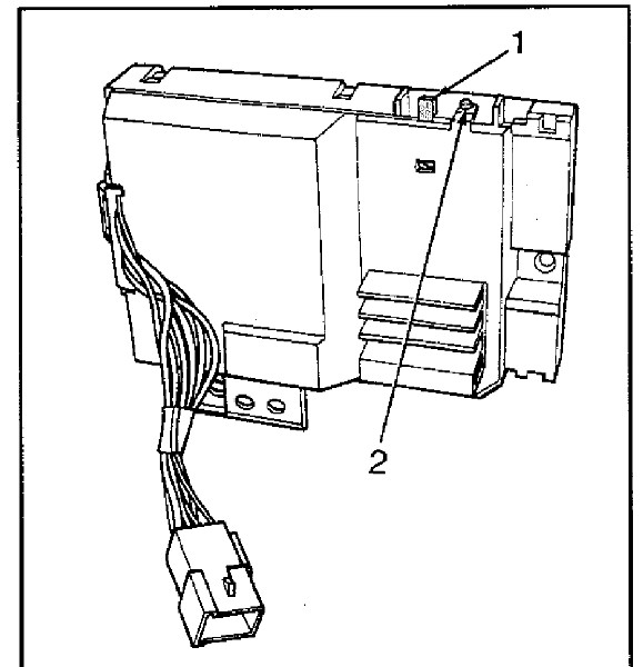

Re: 4x4 się włącza a low range nie
2008-02-21, 09:49
@Kizio
zrób jeszcze test sterownika 4x4
znajdziesz go w bagażniku z lewej pod tapicerka
odepnij obydwie wtyczki 5pol i 8pol
kluczyk na RUN
przyciśnij (1)
jeśli lampka(2) miga (~ 1/sek) to wszystko jest OK
jeśli stale się świeci to niestety ale moduł jest uwalony :-/
Ostatnio zmieniony 2008-02-21, 09:50 przez manius, łącznie zmieniany 1 raz.
2008-02-21, 10:14
ale to wydaje mi się, że już zrobił (pierwszy post) i nic nie dało... :-/
2008-02-21, 10:17
zgadza się coś tam robił :sad:
tylko przyciśniecie (1)
to nie jest RESET sterownika :!: :!: :!:

2008-02-21, 13:28
no to pędze do garażu i zaraz zrobie ten test bo żeczywiscie nie robiłrm tak jak opisuje Manius dzięki chłopaki za podpowiedzi jak zrobie to dam zna :-P c
[ Dodano: 2008-02-21, 14:02 ]
no to jestesmy po teście sterownika zrobiłem tak jak opisał Manius i kontrolka migneła 4 razy a mniejwięcej w sekundowych odstepach.
A co do tarczki to miałem schift przykręcony do reduktora -tarczka odkrecona z 3 śrubek o regulowałem w prawo i lewo .
to teoretycznie powinienem trafic dobre położenie a tu nic .
Jedno mnie ciekawi czy schift dostaje prąd bezpośrednio ze sterownika czy idzie przez jakies przekazniki lub bezpieczniki :?
[/fade]
[ Dodano: 2008-02-21, 14:07 ]
a jeszcze coś jaknie porzednim razem robiłem test i nie miałem odpietych wtyczek to kontrolka sterownika swieciła na stałe
Ostatnio zmieniony 2008-02-21, 14:08 przez kizio 730, łącznie zmieniany 1 raz.
