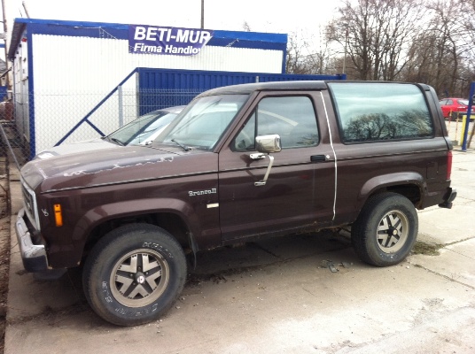

Może tego kupiłeś? Rozważałem go ale w końcu odpuściłem...
V4 na lato: VFR 750F
V6 na cały rok :)
Re: Jak odbudowac Bronco
2013-09-25, 14:58
jak rocznik 78 to bardziej bronco I będzie...
2013-09-25, 20:32

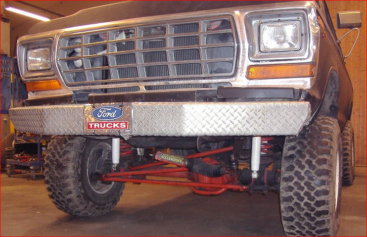

I to jest klasyk a nie tam jakiś explorer oczywiście mówię o wersji Full Size z drugiego foto :-P

I właśnie to jest to... taka druga odsłona Bronco - bo pierwsza to taka oryginalna - wersja do roku 77 była z silnikiem V8 - prosta Dana 44 z przodu (którą nota bene bardzo łatwo zainstalować w Explo) jak również tylny most Ford 9".... Samochód, który teraz kosztuje bardzo duże pieniądze nawet w opłakanym stanie... niedługo i pierwsze jedynki Explorera zaczną osiągać spore sumy, zwłaszcza te, które uchowały się gdzieś na południu Stanów........ a może coś jest do łyknięcia w Hiszpanii? Portugalii? Włoszech?
Anyway - Bardzo łatwy w remoncie - proste rozwiązania, mosty, silnik, skrzynia, reduktor - nie wiem czy akurat ten ma prosty most Dana 44 z przodu - jak tak to jest to najlepsze z rozwiązań - A to, że produkowany tylo dwa lata 78-79 może być kłopotliwe bo trudno o części choć właśnie to może czynić z tego samochodu unikat... zresztą, rynek części do klasyków jest w Stanach bardzo dobrze rozwinięty - praktycznie jakbyś się uparł to możesz taki samochód zbudować nowy od podstaw.
