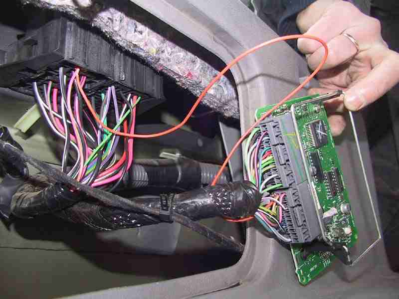

Ostatecznie - jako półrozwiązanie - możesz w bagażniku połączyć kablem dwie skrzynki.
Przynajmniej z pilota będziesz mógł zamykać. Ja tak mam od lat i działa bez zarzutu :-D
Podaje fotkę za Przemex-em
centralny na krótko1.jpg (32.5 KiB) Przejrzano 7776 razy
Ostatnio zmieniony 2013-11-18, 20:20 przez bondek, łącznie zmieniany 1 raz.
