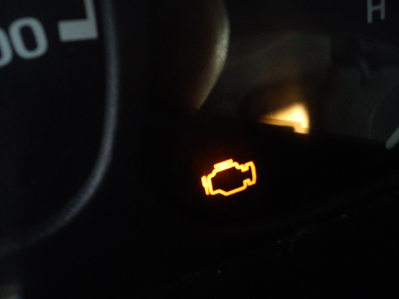

Witam,dziś pierwszy dzień u Was(u Nas).Niedawno kupiłem ex 2 ,chodził idealnie,wczoraj wsiadam a ten mówi że nie jedzie...kręci kręci i du.....świeci się kontrolka pompy paliwa,ale paliwo podaje bo sprawdzałem,iskra też jest...może jakaś podpowiedz od bardziej doświadczonych fanów amerykanów

kontrolka pompy paliwa ? opisz ją proszę jak wygląda albo wstaw fotkę.
jaki ex ? że dwójka to już widzę, ale może być OHV, SOHC albo i v8....
czujnik położenia wału - poszukaj na forum, bo pewnie to będzie to.

taka pomarańczowa "pompka " się świeci a jak go kupiłem to nie świeciła...kurde,nie bardzo się znam na tym ...myślałem że to paliwowa

"pompka" to nivo - pompowane tylne zawieszenie, pewnie spadł Ci czujnik, albo nieszczelna amory - też poszukaj na forum bo sporo tematów jest z tym opisanych.

nivo mam wyłączone,taki przekreślony tył ,też pomarańczowe...a to ...chce wstawić zdjęcie i nie przechodzi

Re: KUPIŁEM EX`A 4 DNI TEMU I JUŻ PIERWSZE WPADKI POTWORA
2013-11-18, 10:14
check engine - znaczy, że wiszą błędy na kompie.
Zalecam Ci zapoznanie się z instrukcją użytkownika do Twojego auta :) ułatwi Ci to życie, a i pytania będzie łatwiej zadawać.

możesz skasować sam, ale myślę że warto poznać wiszące błędy. Skasowanie błędu nie rozwiązuje problemu.

Panowie,a może być to przez chu...założona instalację gazową?
2013-11-18, 10:29
przyczyn może być wiele, najpierw sprawdzić błędy potem dumać od czego są....
