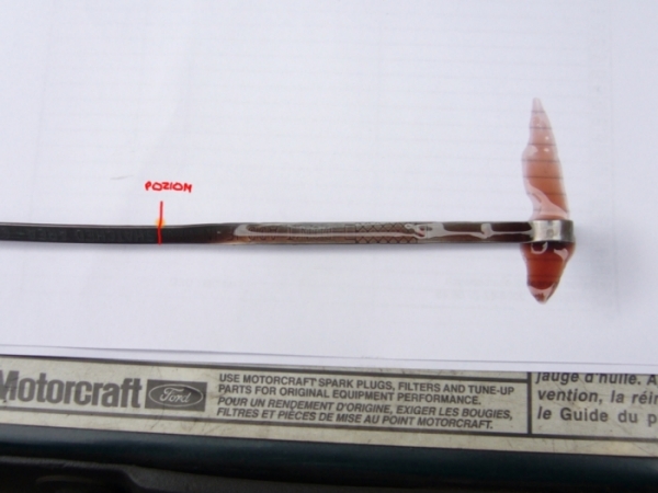

Witam
Poziom oleju w zimnej skrzyni biegów - po całej nocy - przy sprawdzaniu temperatura otoczenia 6 stopni jest taki jak na zdjęciu.
Wydaje mi się, że jest on znacznie za wysoki.
Czy może taki poziom oleju wpływać na wadliwą pracę skrzyni?
Mam jeszcze pytanie którędy wylać nadmiar oleju i ile?
Dziękuję za odpowiedź
Łukasz
Miarka ASB.JPG (138.08 KiB) Przejrzano 4739 razy

Poziom mierzy się na ciepłej skrzyni, poziomo stojącym samochodzie i zapalonym silniku (najlepiej przerzucić przed pomiarem wajchę parę razy przez PRND). Tak robiłeś czy inaczej?
Olej można odessać albo przelewarować przez rurkę wlewu, wężyk do benzyny 6mm czy podobny, jakieś 4m, wpychasz do miski, i można zassać, albo usta-usta ;) albo strzykawka. Innych metod początkującym nie polecam.

Można, będzie pokazywało mniej niż powinno. Najważniejsze, czy na pracującym silniku i poziomo, potem czy ciepła zimna (bo do orientacji ciepło-zimno jest skala na miarce).

Sprawdzałem ma zimnym silniku i skrzyni bez uruchamiania ok 18 godzin stał i tak sprawdzałem - bez wcześniejszego uruchomienia samochodu - czyli za dużo jest ?

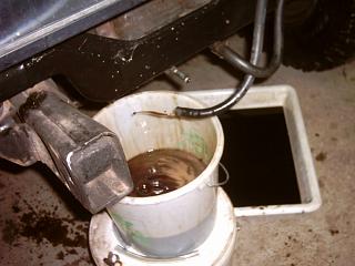

@lukarozgrzej skrzynie

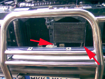

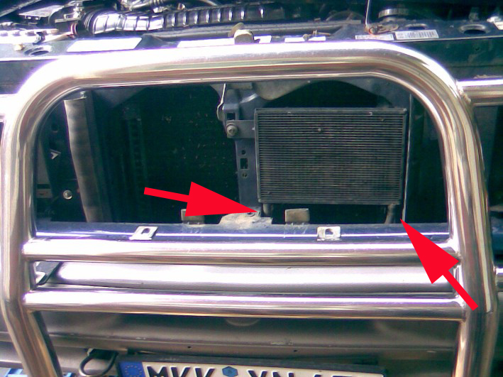

weź odkręć/ściągnij wężyk (obojętne który) z chłodnicy (fotka1)
albo ściągnij osłonę plastikowa na belce i tam tez masz obydwa przewody (fotka2)
:!: (tylko nie rozbieraj polowy auta jak na fotkach)
wszędzie dojdziesz bez problemu 8)
skombinuj wężyk o wewnętrznym ø 10mm i załóż na ten króciec
gdzie ściągnąłeś ten oryginalny,
oba wężyki włóż do jakiegoś czystego pojemnika 5-10l
acha i zabezpiecz żeby nie wypadły :lol:
zapal silnik, przewachluj raz biegami i zgaś motor
cala akcja nie powinna trwać dłużej jak 10-15s
w tym czasie pompa wywali ci ~ 3-5l oleju
załóż wężyk spowrotem
sprawdź poziom
ewent. uzupełnij do stanu
albo jak jest jeszcze za dużo to powtórz procedurę 8)
sprawdź czy wszystko jest szczelne :-P
ot wsio czyli po staropolsku "fertig" 8)
