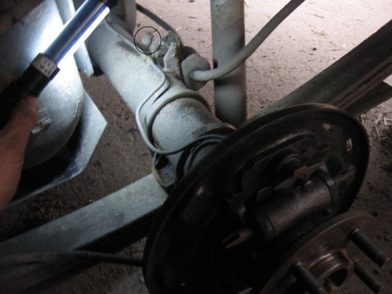

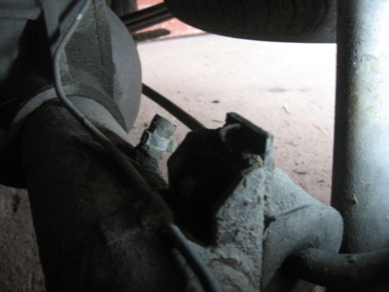

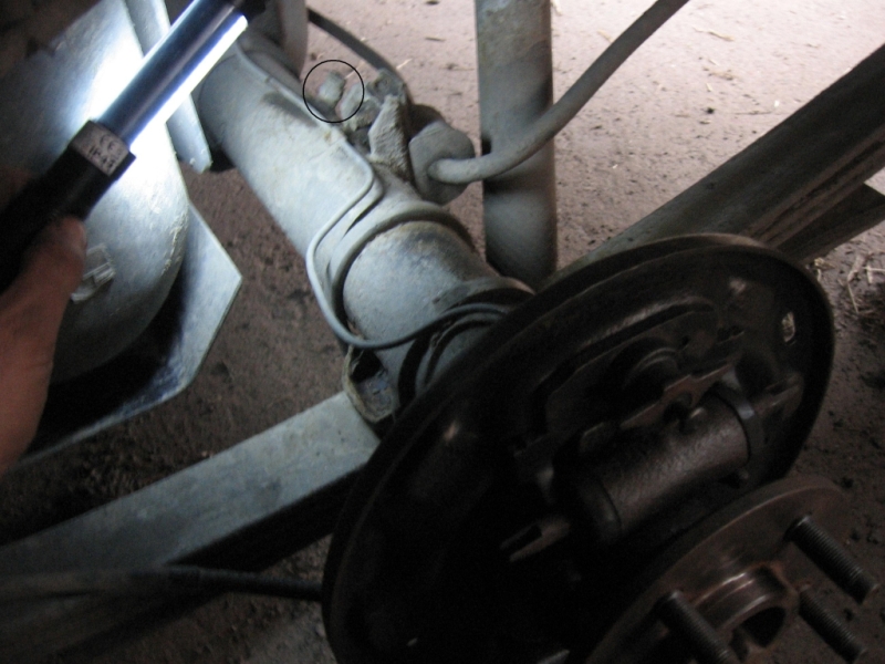

potrzebna pomoc z rozszyfrowaniem detalu a raczej tego co po nim zostało.
Czy ktoś może rozpoznaje co powinno być w miejscu zaznaczonym na zdjęciu. U mnie tylko kawałek wężyka z opaską pozostał. Wężyk ten znajduje się na tylnej osi po lewej stronie (po stronie kierowcy).
Re: Tylna oś
2014-01-01, 20:42
to odpowietrznik mostu,jak jeździsz w terenie i zalewasz most wodą,wart założyć sobie dłuższy wężyk,ja mam taki że kończy się w tylnej lewej lampie,to samo jest w przednim moście i skrzyni biegów ;-)

Ale nie zapomnij jeszcze że odpowietrzenie reduktora też trzeba zrobić.

Ten odpowietrznik drożny? Zmień olej w moście ;-)

właśnie,jeszcze reduktor :-P

A jak sprawdzić czy jest drożny. Przy okazji robienia hamulców widzę że też będę musiał zająć się tym. Jaki olej polecacie (ile go wchodzi)

Co do odpowietrznika to zdejmij resztki starego wężyka, oczyść szczotą przewodową a potem sprawdź czy da się przez niego oddychać. Można pompką spróbować lub zaryzykować wykręcenie, ale ostrożnie aby nie ukręcić.

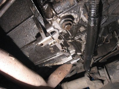

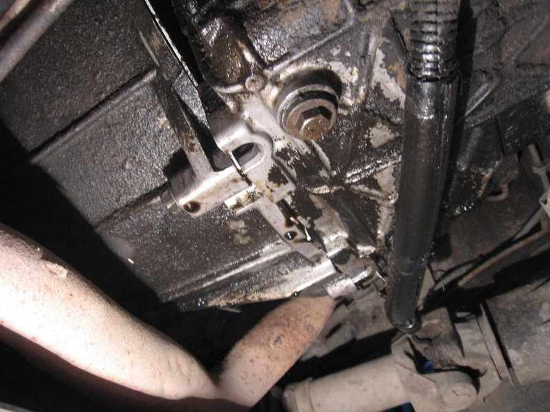

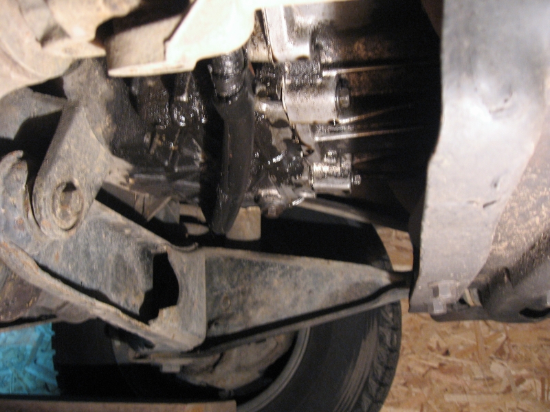

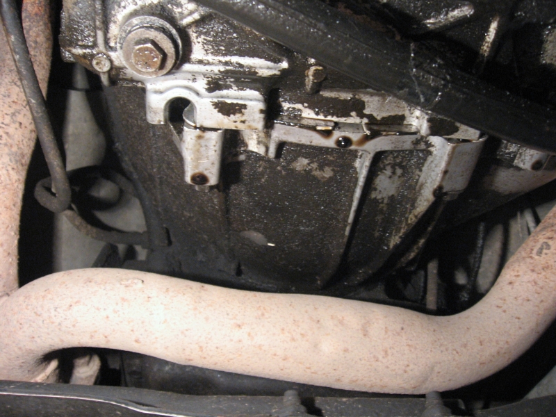

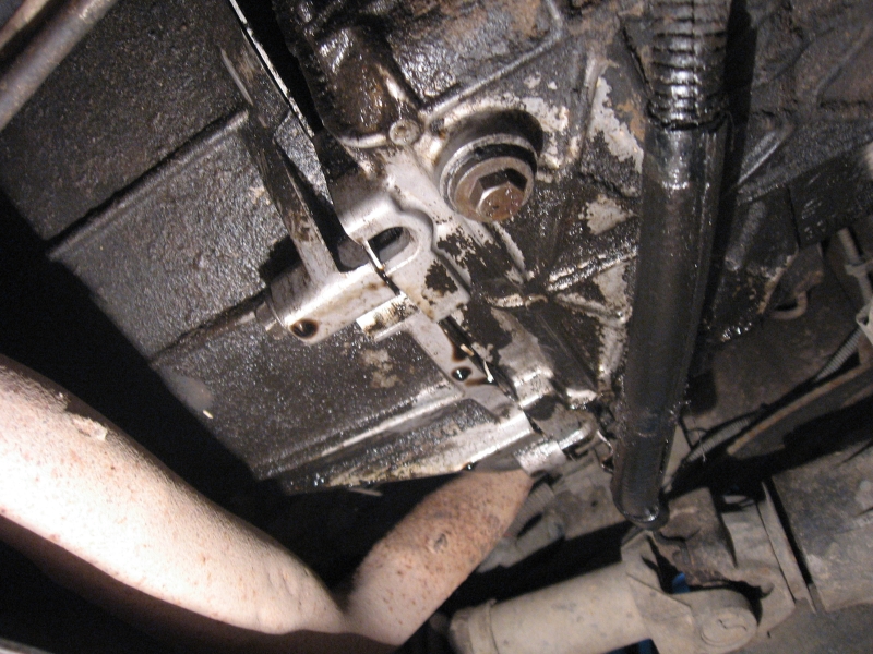

Dzisiaj położyłem się pod tym gadem i udało się zrobić kilka zdjęć. Przecieki widać na początku skrzyni (od strony silnika), na tyłach poza brudem raczej czysto.
Re: Tylna oś
2014-01-08, 13:12
ten przeciek to jak zimer tylny wału silnika, bo widać olej silnikowy.
Re: Tylna oś
2014-01-08, 16:46
jak sie robi tylni uszczelniacz to i miche trzeba zwalać i wtedy trzeba jeszcze uszczelnić jarzmo uszczelniacza czyli najlepiej mieć cały dół ( uszczelki ) tylko w twoim roczniku była zmiana jeżeli chodzi o uszczelke miski musisz się dowiedzieć jaką masz założoną

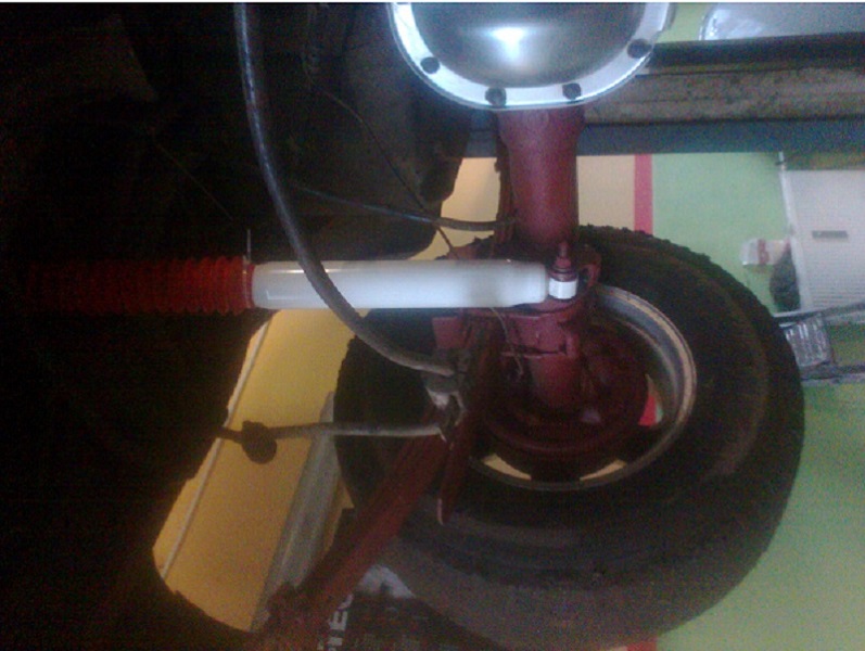

Marcin jak masz zacięcie i doprowadzasz most do porządku ., warto na końcach piór dorobić podkładki i zanitować stalowymi .,Takie rozwiązanie bardzo przyzwoicie redukuje skrzepienie .
