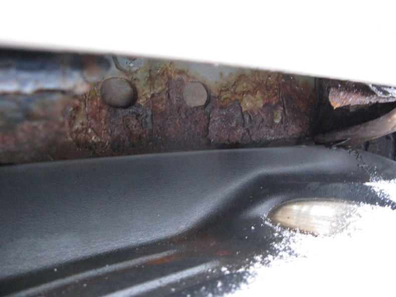

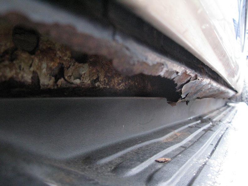

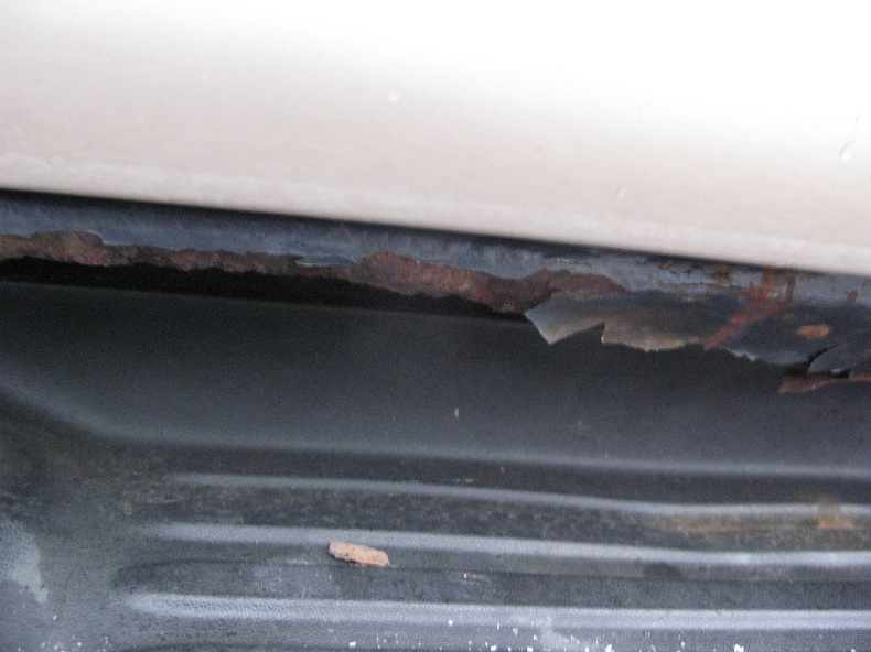

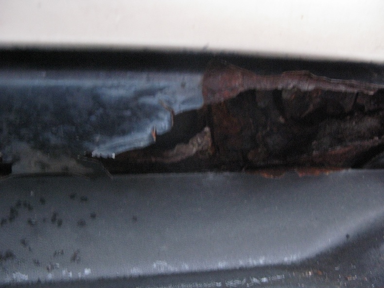

No więc tak... poniewaz cały czas poluje na Forda - Expedycję, lub Ex II, mam pytanie warsztatowo blacharskie...
Zerknijcie na zdjęcia - to jest Expedycja, z tym że progi do roboty.. Auto jest kilkaset km ode mnie, zdjęcia przysłane przez sprzedającego... Musze prznajmniej wstępna decyzje podjąć na odległość niestety...Czy patrząc na stan progów, rokuje to jakąs nadzieję? Sprzedający, zarzeka się że te progi to jedyny minus...Ale boję sie równiez o podłogę...

progi to słaby punkt,dorobienie przez fachowca i malowanie to koszt około 1 tys zł,ja tyle płaciłem,a dorobili mo cały prawy i 3/4 lewego progu,podłoga powinna być raczej ok.
Re: Expedition - potencjalna naprawa progów
2014-01-26, 02:11
Progi zewnętrzne, wewnętrzne i podciągi do dorobienia. Zapomniałem już jaki koszt, ale gdzieś pisałem.
Koszt nie taki duży, a reszta zależy od blacharza. No i na ile uczciwy będzie czy to od środka zabezpieczy...
Fotki za mało pokazują, bo prgi wew. zew. i podciągi to przyjazny zakup przy dorabianiu, ale nie wiadomo jak przy narożnikach, i słupkach - a to już generuje spore koszty, a zakup raczej tylko zza kałuży.

A to już wiesz że narożniki i przy słupkach także zeżarło ? Na fotkach nie było widać.
A jak już poznasz koszty zakupu i dodasz robotę to będziesz wiedział ile targować z cenki. :-)
