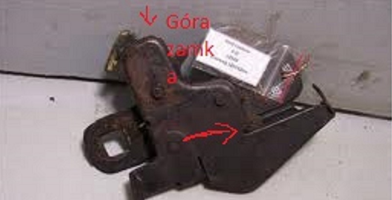

ja ostatnio naprawiając zamek maski przedniej natrafiłem na takie cuś, więc tak jak się dobrze schylisz do grila to zobaczysz zamek od maski, jest tam zrobiona taka przerwa żeby się dostać do cycka którym otwiera się maskę, wkładasz tam śrubokręt, ja to robię nożem i przesuwasz od zamka i masz maskę otwartą, wtedy wymiana aku lub ładowanie.
