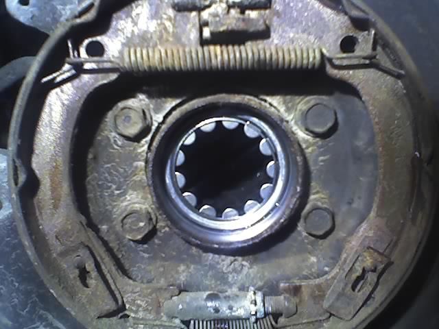

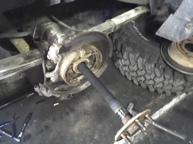

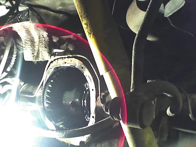

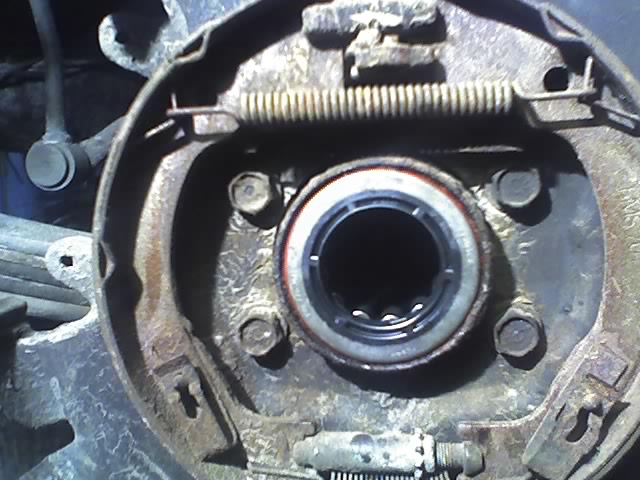

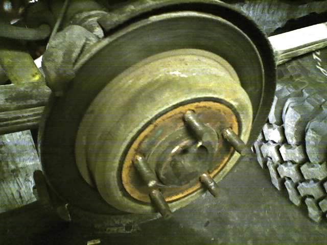

narazie zostały wymienione łożyska kół tylnych z uszczelniaczami,wieszaki resorów,polibusze resorów,olej w moście.cdn

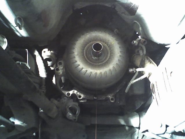

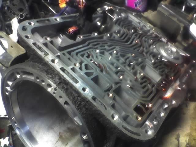

dzisiaj temat demontaż i przegląd skrzyni biegów.
muszę zacząć od tego:radek jak chcesz zrobić dodatkowy lift 1" na zawieszeniu to usuń spod auta całe błoto które sypało mi się cały dzień za kołnierz i do oczu-czyli po usunięciu balastu napewno będzie stał wyżej.
skrzynka strasznie opornie wychodziła ale w końcu wyszła.

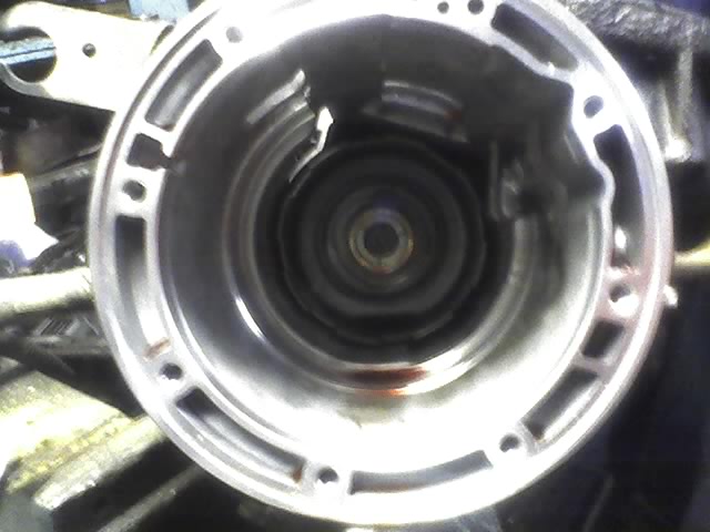

zabrałem się za rozbieranie i szukanie przyczyny znikających biegów na zimnym silniku.

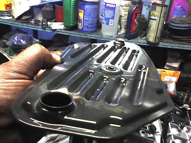

dosyć szybko przyczyna zlokalizowana.nie pamiętam gdzie byłeś ostatnio na wymianie oleju ale gość ma mistrza!filtr oleju który jak sądzę był wymieniany nie ma założonych uszczelnień(oringów) i pompa ciągnęła olej nie przez filtr tylko szparami nad filtrem.(nowy filtr nie ma oringów i trzeba założyć z poprzedniego filtra lub nowe-ktoś zapomniał)

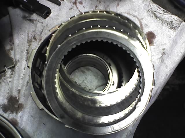

skutkiem tego było ślizganie się skrzyni rano(olej nie sięgał do szpar gdzie powinny być uszczelnienia)oraz przy przechyłach auta gubiły się biegi.poza tym co gorsze z powodu ślizgającej się skrzynki spowodowanego rannym brakiem ciśnienia oleju od dłuższego czasu przyjarały się tarczki na sprzęgle do jazdy w przód.powinny być wymienione ale niech decyduje właściciel.
Ale to jest jakieś normalnie nienormalne ;) jak tydzień temu kupowałem w Samko w sklepie filtr do Explo, bo w okolicy nikt nie miał do głębokich misek, i sprawdziłem że nie ma oringów, no to się pytam czy mają jakieś z oringami albo oringi luzem, to byli bardzo zdziwieni, ogólne wzruszanie ramionami i wybałuszanie gałek, jakbym zapytał o filtr z wbudowanym telewizorem co najmniej.

a ja jak zamówiłem filtr w fordzie to dostałem oringi i jeszcze w zestawie była nowa śrubka do przykręcenia filtra :P

widzę na zdjęciu że sciągałes skrzynke , a ja się zabieram trzeci raz słuchaj a mozna ściągną skrzynie nie odkręcając sprzęgła ,koleś w serwisie mówił mi że sprzęgło móśi by założone w skrzyni biegów.

Z mojej wiedzy i praktyki - ściągać możesz jak chcesz, nawet można tarczówką to pociąć ;) ale do zakładania trzeba zatrzasnąć konwerter w pompie w skrzyni.

powinno się zakładać skrzynię ze sprzęgłem(konwerterem). da się założyć skrzynię na przykręcony już konwerter ale łatwo coś popsuć więc nie polecam.

dzisiaj była zabawa ze skrzynką.wszystko posprawdzane wyczyszczone,wymienione tarczki na jednym koszu reszta malinowa.przy demontażu płyty sterującej zniszczyła się uszczelka która jest pod nią i co gorsza nie można jej dostać oddzielnie tyko w komplecie.skrzynka czeka na uszczelki więc wymieniony został zemering na wale,oraz tuleje dolnego wahacza z jednej strony.
jutro druga strona i jak dotrą uszczelki do skrzyni to montaż jej do auta.

radek z rzeczoznawcom można popróbować ale prawdę mówiąc wątpię że da im się udowodnić że to oni zakładali ten filtr oleju.powiedzą że po ich wymianie oleju filtr był założony z oringami i tu się rozmowa pewnie skończy.może się mylę ale ale takie sprawy są bardzo cięzkie do udowodnienia.pocieszeniem jest to że tarczki i przekładki to nie jest majątek a na szczęście nic więcej nie ucierpiało.wszystkie łożyska,panewki,ślizgi są w idealnym stanie.
