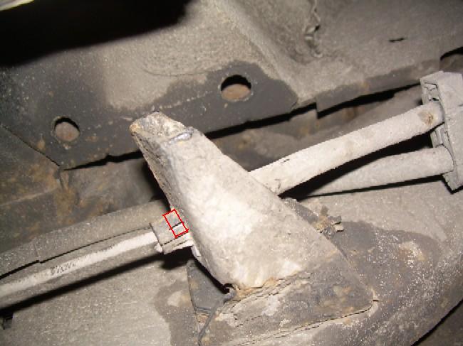

Czy ktoś zdejmował już linkę hamulca ręcznego? Proszę o wskazówki na co zwrócić uwagę. Muszę wymienić uchwyt pancerza linki hamulca ręcznego.

naciskasz te blaszki są dwie lub cztery i wyciągasz pancerz.wcześniej rozłącz linkę przed wspornikiem.

Mocowanie pasowało bezbłędnie, musiałem powiększyć otwory (ca. 16 mm pod linkę i ca. 14 mm pod śrubę) Myslałem, że odkręcenie śruby będzie bardziej problematyczne, ze względu na stan śruby ( korozja). Jednak śruba odkręciła się bez problemów natomiast połączenie linek było problemem. (KOROZJA POŁĄCZENIA)
