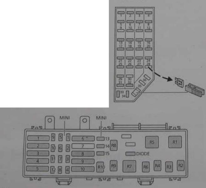

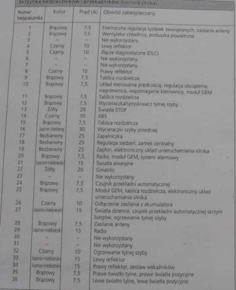

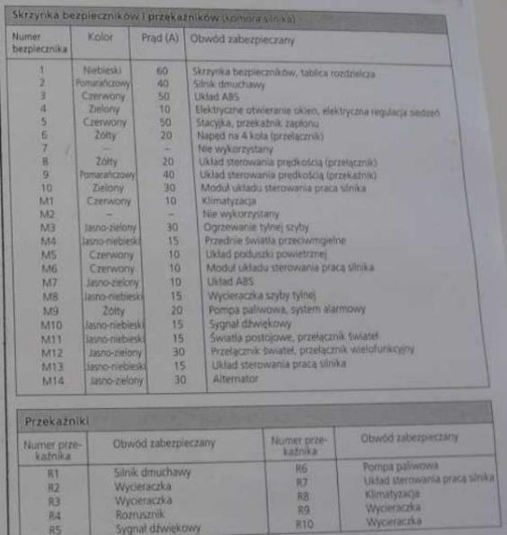

czy ktoś udostępni opis bezpieczniów ex x2 pl
Re: bezpieczniki
2014-05-03, 19:41
proszę
OHV (2).JPG (32.08 KiB) Przejrzano 4504 razy
OHV (1).JPG (35.83 KiB) Przejrzano 4504 razy

dzięki za opis bezpieczników,szukałem bezpiecznika pąpki paliwa moja nie buczy,a wyłącznik pod nogami pasażera działa może masz jakieś podpowiedzi.
Re: bezpieczniki
2014-05-05, 11:50
heh no ale jakiej podpowiedzi szukasz ? ;)
skoro bezpieczniki sprawdziłeś, wyłącznik awaryjny też.. no to zdechła Ci pompka. Możesz jeszcze pomierzyć czy prąd do niej dochodzi na wtyczce.

Sprawdź jeszcze przekaźnik pod maską ;-) Wyciągnij przekaźnik i sprawdź czy dostaje napięcie na cewkę, elektryka jest upierdliwa ;-)
Jak masz instalacje gazową, to odpal awaryjnie na gazie. Lepiej tak niż w ogóle...
