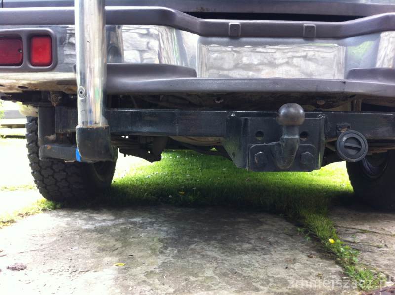

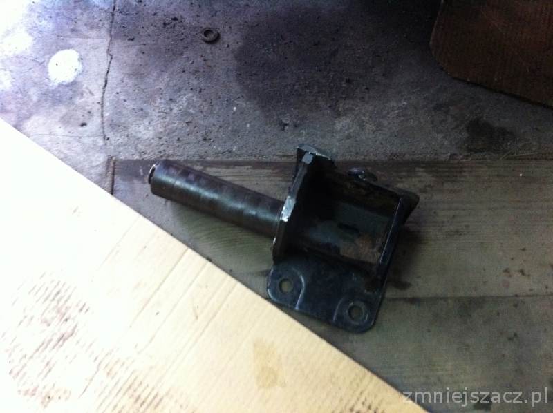

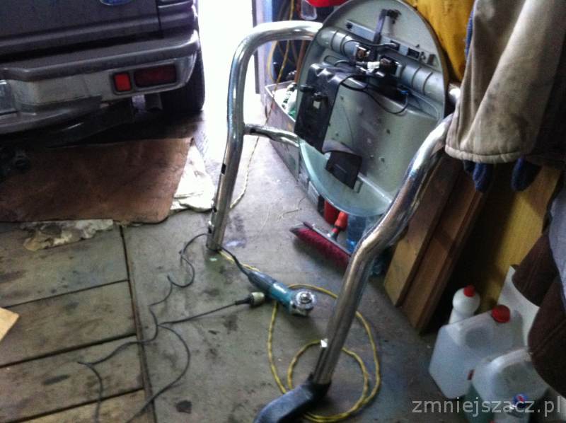

No więc zacząłem coś ogarniać w swojej explozji może nie każdemu się podoba ale mi owszem :)
W teorii wydawało mi się to prostsze ale w praktyce... ? bez kraty się nie obyło

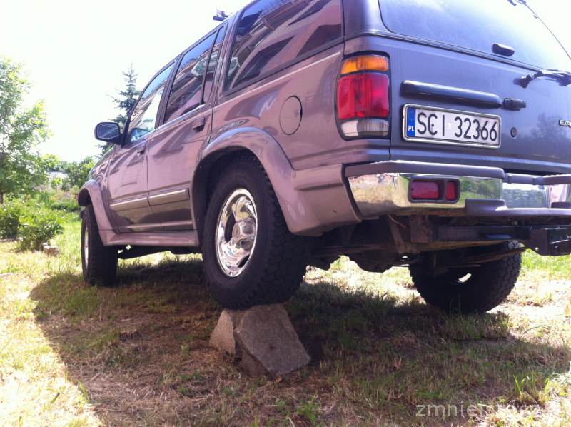

Zacząłem wczoraj , projekt do dokonczenia dzisiaj ,w tym malowanie i podpięcie swiatła stop z oswietleniem rejestracji, ch....o rozwiązałem tylko problem z zamkiem ale wymysle cos innego w pozniejszym czasie
Narescie moge go przerejestrować :)
bez spawania się nie obyło za duże obciążenie na srubach i postanowiłem nie ryzykować

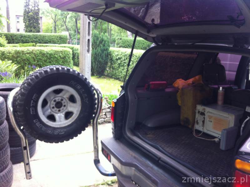

Ale klapy to ty nie otworzysz:) No i musisz skabinowac kwadrarową rejestrację.

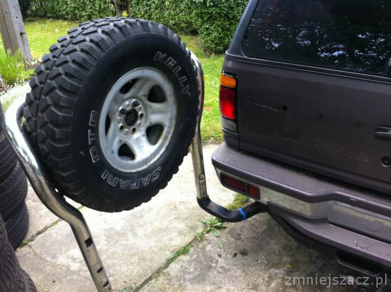

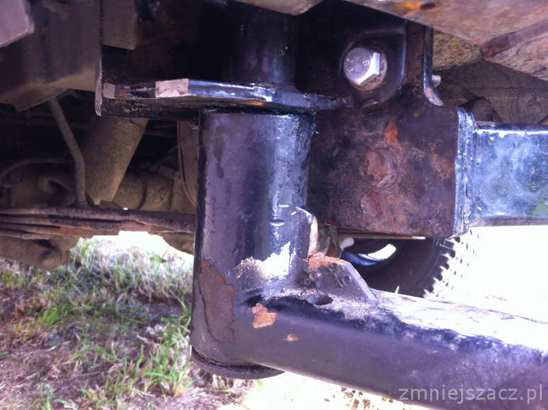

Mi się wydaje że klapę otworzy bo to jest chyba obrotowe, na tej fotce co od spodu widać, oczywiście pod warunkiem że druga strona nie jest na stałe tylko na jakiś zamek.
Z fotek widać że bardzo zmniejszył się kąt zejścia, ponieważ ten uchwyt jest niżej od haka pod zderzakiem, a nawet niżej niż wieszaki resorów.

Szybę to może otworzy klapy bez ściągania całości nie, ale to wszystko zależy od tego co jest komu potrzebne:)

To musi być obrotowe (na zawiasie) chociażby po to aby można było odkręcić nakrętki które trzymają koło od środka.

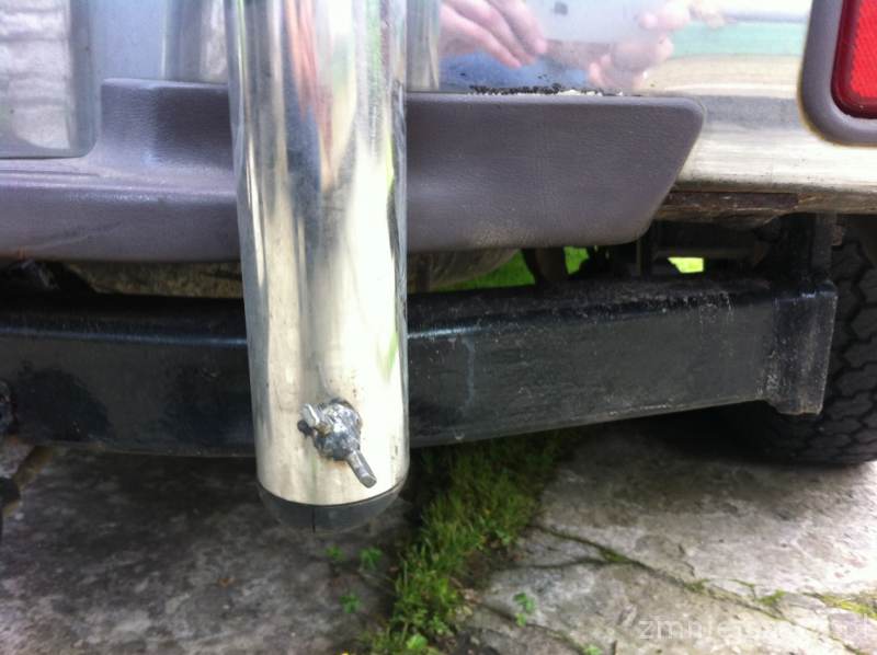

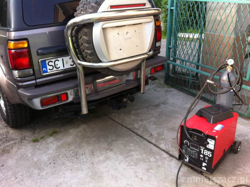

Wieszak jest na wysokości haka w idealnym położeniu co do otwierania: Zawias otwiera sie w lewo z drugiej strony jest zamontowany motylek do wkrecania zeby było szybko wkreca sie go tylko na 3-4 obroty
Ps. Zaraz wstawie fotki , oczywiście dzisiaj nie proznowalem oświetlenie tablicy i stop już podpiete 8-)
Do zrobienia została tylna klapa po zdjeciu rejestracji i plastikow zostały dziury ;(

No i gitarra.
Ja bym tylko zamiast motylka jakiś zamek zamontował.
Jak motylek by się odkręcił to ktoś z na przeciwka może mieć czołówkę z twoim kołem.
Po drugie - gwint może przyrdzewieć jak to zwykła śruba.
Po trzecie - każdy może odkręcić motylek i dostać się do śrub koła.
Najprościej to by było chyba dospawać ucho do rury i haka na zwykłą kłódkę.
