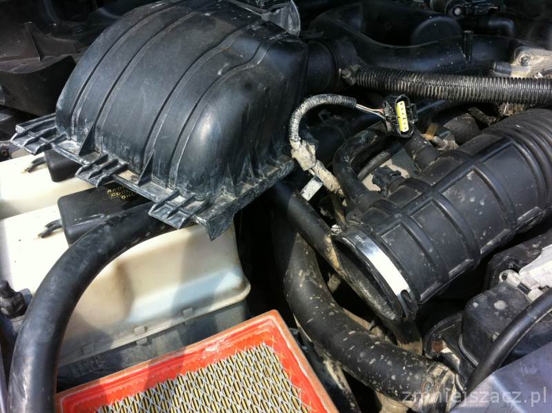

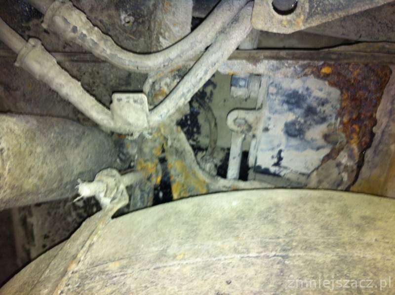

Sprawdzałem nieszczelności raczej nie mam ale..
zauważyłem ,że gdy odłączam wtyczke od dolotu to auta chodzi normalnie a jak ją wpinam spowrotem to wariuje nawet potrafi zgasnąć ...
Nad zdjęciami są opisy moze ktos bedzie wiedział o co chodzi?
Co to za moduł? położony jest centralnie pod bagaznikiem kolo lewego amorka i wide ,ze było w nim cos kombinowane bo ktoś zrobił dziure i odpiął wtyczke
centralnie kolo filtra jest wtyczka ale nie jest w nią nic w pięte , kolo filtra blizej lampy ccentralnie za nią

Pietras
Posty: 170
Re: Pomocy kody błedów i dziwna praca silnika :(
2014-05-28, 06:28
od tyłu masz tylko dwie możliwości Nivo oraz filtry węglowe ale jak wtyczka elektryczna to Nivo a raczej pompka od nivo
SzajBa241
Posty: 195
Lokalizacja: Sosnowiec
2014-05-28, 11:50
Dziwne o kompressor od nivo słychać jak chodzi
2014-05-28, 12:03
wtyczka od filtrów węglowych. W wielu autach nie jest do niej nic podłączone (SOHC 99 ze zmienionym układem paliwowym).
SzajBa241
Posty: 195
2014-05-28, 20:02
No to z tym już wiadomo , a co z wtyczkę koło filtra i sama wtyczkę do filtra ?
