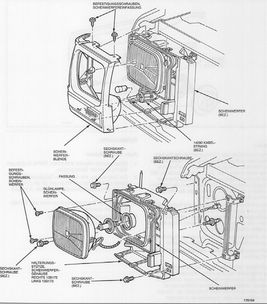

Witam właśnie obie przednie mijania mi siadły i pozycyjki tez wrr mam tylko długie . Jakie żarówki są stosowane w EXI i jak do nich się dostać? z góry dzięki za pomoc!!

:shock:
no co ty JAJA se robisz :roll:
po pierwsze sprawdź bezpieczniki
otwórz maskę i zaglądnij od środka
zdejmij wtyczkę potem gumowa nasadkę
nie chwytaj za szkło :!: :!: :!:
jeśli masz normalne reflektory (export/europa)
to masz żarówki H4 (60/55W)

Re: EXI-żarówki przednich lamp
2008-03-08, 20:02
Standardowe H4 60/55W
Do wymiany trzeba mieć małe elastyczne dłonie ;-)
prawa to pikuś po pierwszym razie sie nauczysz,
do lewej musisz wyjąć akumulator (chyba, że w '93 nie przeszkadza).

chodziło mi o to czy zwykłe H4
raczej ie bezpiecznik bo najpierw siadła lewa za godzinę prawa
było juz ciemno i zobaczyłem tylko ze od srodka dostęp marny:)
pozdrawiam i dzieki za pomoc

ja się jeszcze nigdy nie zdecydowałem na wymienę od środka żarówki.zawsze ściągam ramkę plastikową 2 śrubki a potem metalową ramkę na 4 śrubki która trzyma reflektor.wyciągam całą lampę i wymieniam żarówkę.roboty na 15min ale się nie wnerwiam.

Żeby zmienić jakiekolwiek żarówki w naszych ex to niestety musisz mieć rączki jak panienka. Chuda panienka. Ja kiedyś takie miałem, ale chłopcem się stałem :)
Ale na poważnie - żeby porządnie to zrobić i bez wściekania się i ciskania gromów na twórców explorera, musisz wykręcić osłonę z przodu (tę plastikową) i następnie reflektor. Wyjdzie bez problemu. O ile żarówki główne możesz jeszcze zrobić bez wyjmowania całości o tyle lampki postojowe to już niestety nie. Moje obie się nie palą i nie zmieniam. Nie chce mi się wykręcać wszystkiego. Ale będzie trza!
