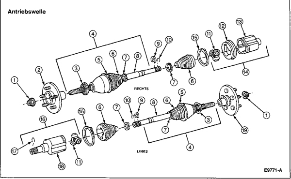

Re: luz na półosi przedniej
2008-03-12, 20:58
hmm
pierwsze słyszę :eek:
nie ma tam żadnego patentu
normalna półośką z wieloklinem wsadzona w piastę (2) a na końcu nakrętka (1)
a (3) to uszczelniacz
mało prawdopodobne :shock:
ale może właśnie ta nakrętka jest luźna :eek:
weź klucz 32 i sprawdź (ale nie przesadzaj z silą, max ma być ~280Nm)
