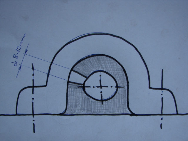

Wymieniłem gumy na przednim stabilizatoprze ale brakuje im do całkowitego objęcia drążka ok 8 mm.Czy tak ma być czy gumy są do kitu.
guma stabilizatora.JPG (131.39 KiB) Przejrzano 4882 razy

sa gumki z roznymi srednicami otworu w srodku - byc moze masz za maly.. powinno objac calkowicie :(

ja proponuje zdjąć to wszystko wyciąć pasek teflonu i obłożyć po obwodzie i problem z głowy.
idealnie pasek można wyciąć z starej tuby po sylikonie. Stosowałem to wielokrotnie i problem znikał na długi czas.

Powinny objąć całkowicie, koszt w ASO 62 PLN, wymieniałem ostatnio.
Wszystko było okay. Ktoś ci sprzedał złe gumy. Kup oryginalne

Może nie tyle sprzedał złe gumy co po prostu nie pomyślał, że mogą być różne rozmiary... problem w tym, że większość pseudo sprzedawców nie powie co i ajk bo i nie wie.

przy luzach na drążku stabilizatora(na gumach)trzeba wziąść pod uwagę że nie zawsze są winne gumy.często po wymianie gum problem nie znika i luz nadal występuje.jest to spowodowane wycieraniem się stabilizatora w miejscach kontaktu z gumami.
maniuś napisze że w takim wypadku wymieniony powinien być stabilizator-i będzie miał rację,jednak można sobie poradzić stosując gumy o mniejszej średnicy wewnętrznej lub montując podkładki np.takie jak napisał Wajc lub zastosować inne rozwiązanie aby ścisnąć mocniej stabilizator.

Wracając do tematu.... są tylko 2 rodzaje na 7/8"(23 mm) i na 1"

II-ka ma stabilizator fi34mm
