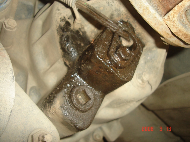

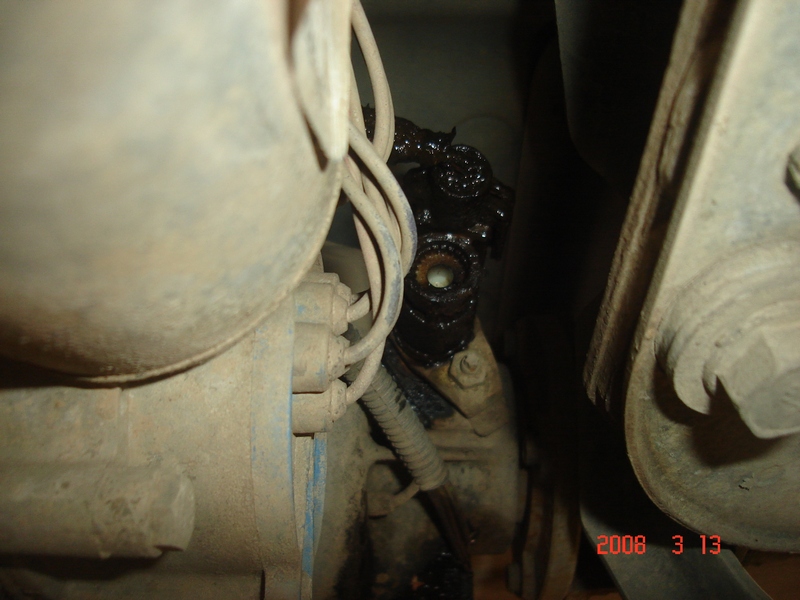

Prosze o pomoc.
Znalazlem dzisiaj cos takiego i nie wiem co to za ustrojostwo (potem wpisze jako temat postu)?
Dodatkowo cos z tego cieknie ale nie wiem gdzie.....? Nie jest to olej,bo za geste.
Napewno brakuje jakis element tej ukladanki,ale jaki............nie wiem.
Najdziwniejsze jest to,ze druga czesc tez jest "mokra".
Prosze pomozcie,bo przygotowuje samochod do powrotu do Polski i nie chce znowu utknac.
Z gory bardzo dziekuje.
[ Dodano: 2008-03-13, 14:04 ]

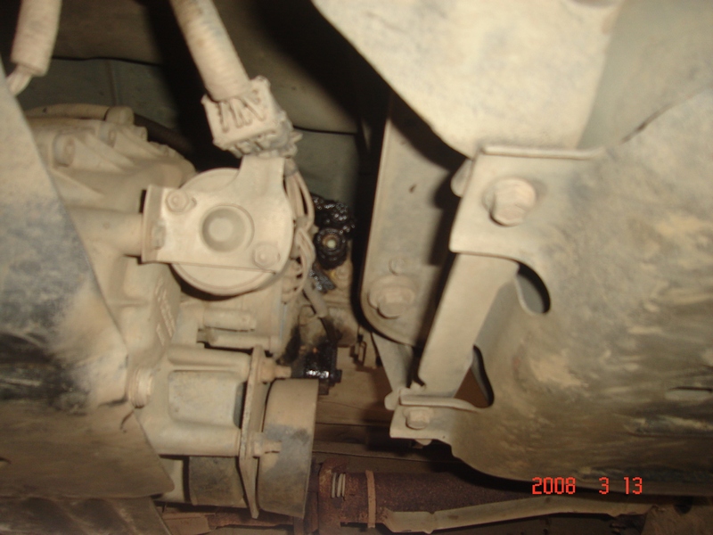

Zdjecie 015 jest to czesc,ktora znajduje sie ponizej pierwszej
[ Dodano: 2008-03-13, 14:22 ]

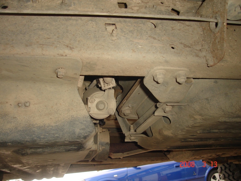

Jeszcze pare zdjec zeby bylo wiadomo gdzie co i jak

To jest reduktor... a otwór to chyba wejście linki prędkościomierza... mokre to olej z reduktora - gęsty nie powinien być bo to to samo co w skrzyni czyli ATF.

nic tam nie brakuje.expo II OHV tak ma.w ex I jest tam zamontowana linka prędkościomierza a exII ma prędkościomierz elektroniczny i otwór na linkę jest zaślepiony.exII sohc nie ma wcale tego impulsatora w reduktorze(w tym miejscu) bo jest dodatkowy czujnik na prędkościomierz za shift motorkiem i wszystkie przewody są umieszczone w jednej dużej wtyczce(w tej do której jest podłączony shiftmotor).wyciek oleju jest spod impulsatora który jest uszczelniany oringiem.
odkręć śrubkę na klucz 10mm wyjmij impulsator,umyj go wymień oring i możesz też lekko silikonem posmarować.możesz też sprawdzić poziom oleju w reduktorze.podobnie niżej przy drugim wycieku,ta sama usterka i ten sam sposób naprawy.

No to dzieki,bo juz spanikowalem :mrgreen:
