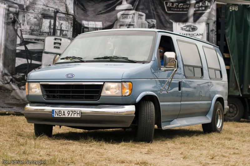

miałem już okazje sie nią pochwalić na forum jak tylko kupiłem. dodam zdjęcie z American Cars Mania z tego roku
MY male.jpg (84.98 KiB) Przejrzano 6916 razy
