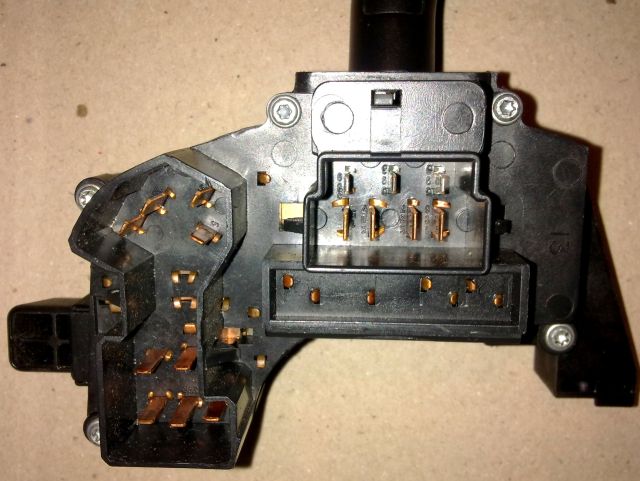

Stało się u mnie dziś to samo kierunkowskazy i awaryjne znikły nagle,jutro sprawdzę czy w moim też regulacja kierownicy popsuła wszystko
bondek
Posty: 771
Model Explorera: Ex'98 4,0 U2
Re: Brak kierunkowskazów
2013-03-07, 23:53
Adam z dużym prawdopodobieństwem wyluzowała się jedna z dwóch wtyczek od przełącznika wielofunkcyjnego.
Gniazdu u góry, do światła długie oraz wycieraczki, gdniazdo z lewej, to kierunkowskazy, gdzie szczególnie newralgicznym jest bolec masy u dołu z prawe, ma nieco inny kolor.
Mimo działań Jankesa (patrz posty wyżej) problem powrócił, załatwiłem to sposobem banalnym: naprężyłem połączenie poprzez wciśnięcie zapałki między wtyczkę a gniazdo.
Już rok jak jeżdżę i trzyma się :D
Przełącznik wielofunkcyjny 2 wtyczki.jpg (62.6 KiB) Przejrzano 5251 razy
