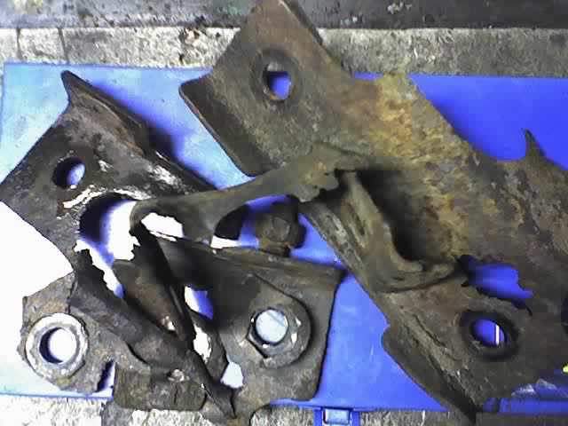

zacząłem naprawy od wieszaków"szekli" resorów i na tym dzisiaj skończyłem bo dzień pracy się skończył :-/ śruby pozapiekane w tulejach i kilowy młot poszedł w ruch.dodatkowo trzeba było zdemontować wzmocnienia od haka bo przeszkadzały a tam podobnie śruby zardzewiałe i kiepskie dojście do nich..efekt końcowy to wieszaki wymienione.
Hubi nie słyszałeś czasem w czasie jazdy walenia ,pukania pod bagażnikiem?pogubiłeś śruby które trzymały butlę gazową i butla wisiała już tylko na jedne śrubie i przewodach gazowych :eek: jeszcze jedna śruba by się odkręciła a już była luźna i byś zgubił butlę.
dołączam zdięcie wieszaków które zdemontowałem.jak by co to są dwie sztuki(lewa i prawa strona)

dołączam zdjęcie wieszaków które zdemontowałem.jak by co to są dwie sztuki(lewa i prawa strona)
zdjęcie szekli ... :lmao: raczej marnych resztek, które po nich zostały ;)

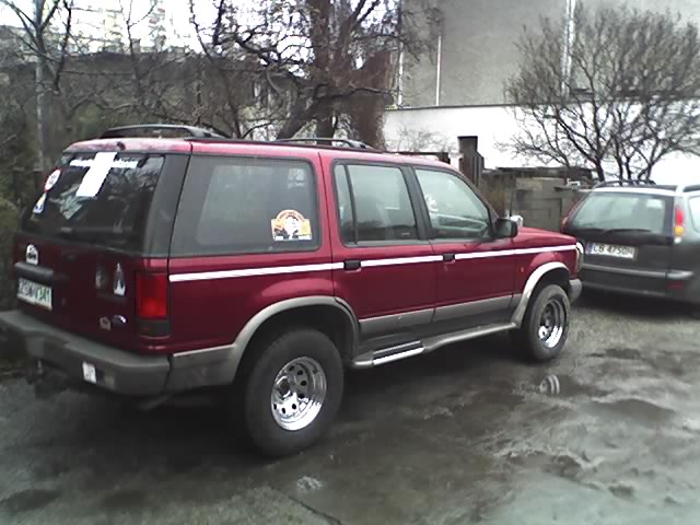

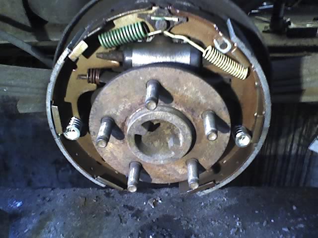

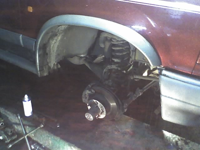

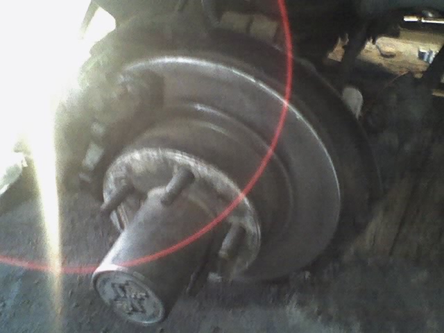

hamulce tylne wymienione więc z tyłu już wszystko.(zdjęcie po lifcie tyłu i już na większych oponach-przód jeszcze nieruszony)
z przodu już podkładki pod sprężyny zamontowane,czas na hamulce.rano zawiozę tarcze do tokarza i biorę się za wymianę olei,odpowietrzenia.

normalnie nie masz pojęcia jak podoba mi się nowy "wygląd" :peace:
a ta kartka na tylnej szybie, to mój "koncert życzeń" ? :letssin:
dokłanie,żeby niczego nie zapomnieć. :-D

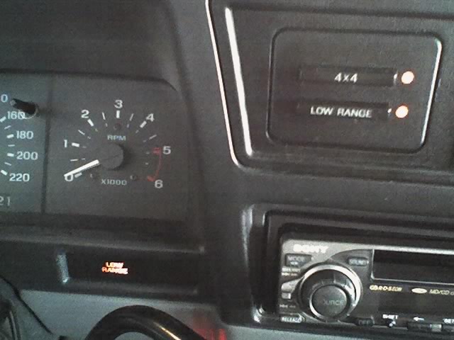

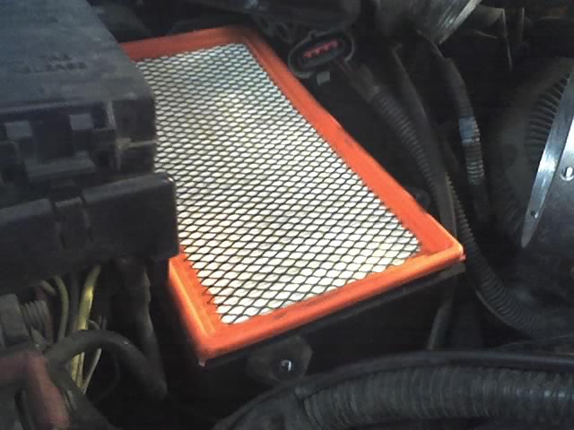

tarcze "liźnięte",wymieniony filtr powietrza,wymienione oleje,klocki hamulcowe,naprawione napędy(została do wymiany żarówka od 4x4 pod zegarami ale zostawię to Hubiemu-niech ma satysfakcję że naprawił :-D )opon na przednie koła nie zdążyłem założyć.jutro jeszcze kilka drobiazgów chyba że Hubi jeszcze kliknie jakąś opcję :-)

nareszcie działają napędy! :-D

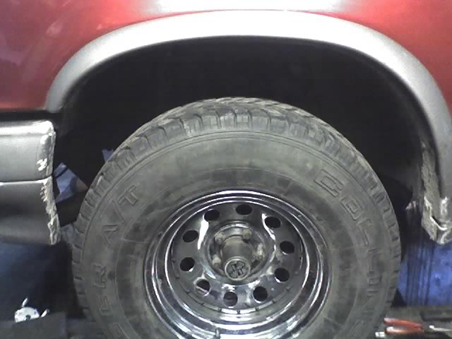

auto gotowe.koła założone i znowu jestem zły.następne expo które można podnieść i kąty kół są ok a nie jak u mnie wyglądają jak tylne w maluchu.zapomniałem wczoraj dodać zdięcia oleju ze skrzyni(raczej już dawno powinien być wymieniony).przejechałem się kawałek i skrzynia chodzi ok można by ewentualnie sprawdzić zbieżność kół.
