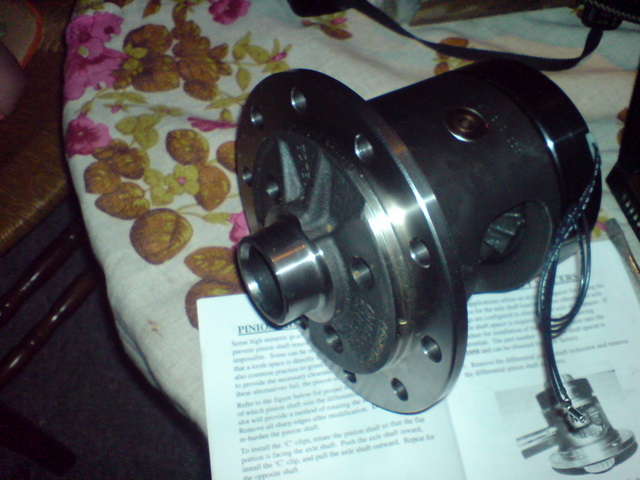

Ze względu że od kilku dni przymierzam się do zamontowania blokady Ected chciałbym zapytać czy nie wiecie gdzie i czy w polsce są do dostania łożyska do tylnego mostu które trzymają cały kosz.
Na zdjęciu widać jak łożysko jest wprasowywane i właśnie o te dwa mi chodzi.
Wiem że mogę zdjąć stare ale istnieje szansa, że podczas zdejmowania ściągaczem uszkodzą się prowadnice lub są już w słabej kondycji.
I czy wiecie gdzie można dostać podkładki dystansowe do ustawienia blokady w odpowiedniej pozycji ?
Tak z ciekawości to powiem Wam że bez frezarki i spawarki słabo z montażem ciekawe co mnie jeszcze zaskoczy :)

no jest z tym trochę zabawy... wiem po tym jak wstawiałem ostatnio blokadę do przodu mego "Zielonego". Nie obyło się bez kątówki i innych cudackich narzędzi.
A co do łożysk? sprawdzę ale myślę, że mogę ci je do tygodnia dostać.

Ja kupowałem TU .
Łożyska LM 603049/12 coś ok 45 zł za szt.

Te LM 603049/12 są do kosza tylnego mostu,
a LM 603049/11 są do piast przednich kół do EX I.
To dalej określa ponoć szerokość bieżni/łożyska - te /11 są węższe od tych /12.

Hamme podkładki dystansowe do ustawiania wstępnego położenia talerza są założone fabrycznie i się je przekłada w zależności od potrzeb z lewej na prawą lub odwrotnie.koncowy luz międzyzębny ustawia się na ataku ale bez wymiany specjalnej tulei "spęczającej" możesz tylko zwiększyć luz.jak chcesz luz zmniejszyć to tuleja musi być nowa.
gdzie ją kupić możesz pytać tylko Jankesa bo w PL takiego czegoś nie dostaniesz-no chyba żeby ale to tylko ASO.

Tak. Ja założyłem Łożyska LM 603049/12.
Dokładnie takie same były zamontowane fabrycznie.
Były to łożyska Timken czy jakoś tak.
Na bieżni zewnętrznej jest wybity symbol.

ale chodzi ci o te pdokładki na ataku?
myślałem, że o te na "talerzu"... bo te to przekładasz. Myślę, że ataku nie ma co roszać chyba, że przełożenia zmieniasz.
