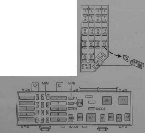

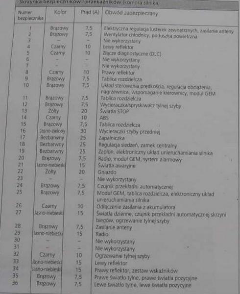

Zniknęły postojowe przód/tył ale tylko prawa strona, żarówki sprawdzone, nigdzie nie mogę znaleźć opisu bezpieczników. Ktoś może podpowiedzieć lub podesłać ścieżkę do opisu bezpieczników ? Ewentualne alternatywne powody ?
Re: Brak postojówek prawa strona
2015-09-13, 12:27
Nie jestem pewien czy w I-ce jest tak samo, może coś pomoże.
OHV (2) 600.jpg (37.64 KiB) Przejrzano 7999 razy

jedynka 94:

Wracając do sprawy, zdiagnozowałem, sprawdziłem, wymieniłem przepalone 10A na zdrowe 15 A i świecą wszystkie postoje :) dzięki
