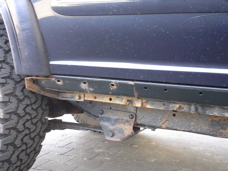

Poszukuje kogoś kto rzetelnie zająłby by się zabezpieczeniem mojego exa. Tzn
Zdjęcie plastikowych nadkoli i progów. Oczyszczenie z potencjalnej rudej. Wymycie całego podwozia , zeszlifowanie nalotów rdzawych. Zabezpieczenie odpowiednimi farbami reaktywnymi itp. Ex raczej zostanie ze mną jeszcze parę lat i chcę to zrobić u kogoś zaufanego, kto nie zasmaruje rdzy jakimś gównem tylko podejdzie do tego z sercem.
Z góry dzięki za polecenie kogoś i sugestie jakie środki są najlepsze. Mieszkam w powiecie otwockim k Wawy. Mogę powiedzmy zawieźć auto do 50 km odemnie.
Podchodzisz optymistycznie :)
Tutaj masz dość obszerny wątek mojego "zdjęcia plastików i zderzaków" ;) czym się skończyło zobaczysz sam. Jest tam też trochę informacji praktycznych jakie środki zastosowałem.

Zdejmowałem już dwa lata temu i było całkiem dobrze. Wtedy zostało doraźnie oczyszczone . Brak perforacji gdziekolwiek wtedy.
Trzymam zatem kciuki, żeby nadal tak było, bo walka z rudą to mało przyjemna sprawa. Tym bardziej polecam zestaw farb, którego użyłem, ewentualnie można jeszcze lepiej zrobić i zastosować farby Interplus.

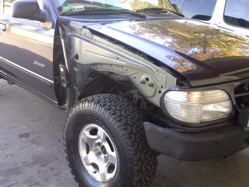

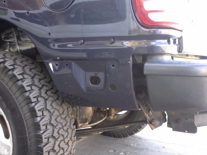

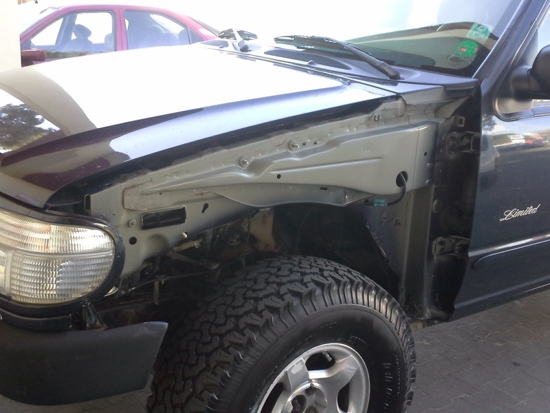

Tak auto wygląda po zdjęciu listew ozdobnych i błotników.
W drodze na zabiegi antykorozyjne.

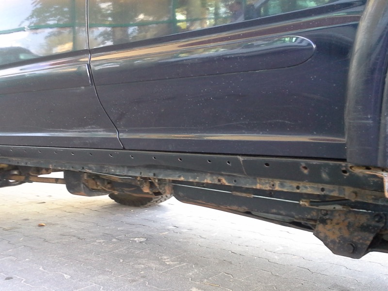

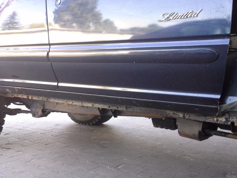

Nie jest tak źle u ciebie z tą rdzą ...

Tyle rdzy to ja bym chciał mieć, ja mam do wstawienia oba progi i oczywiście element błotnika przy wlewie paliwa.

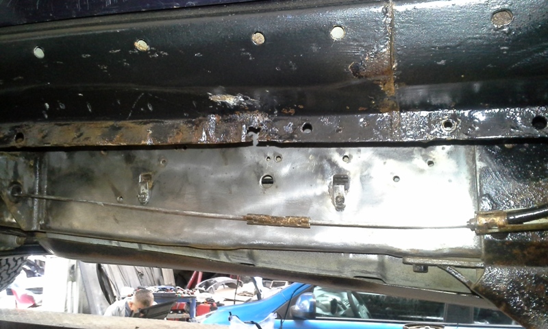

No to sytuacja ma się tak.
Wstawiłem auto do jednego gamonia co to jest niby specem od zabezpieczen antykorozyjnych.
Miał oczyścić rdze, wysmarować kompleksorem i natrysnąć jakąś gumę.
Na szczęście odwiedziłem go przed natryskiem gumy. Oczywiście nie usunął luźnej korozji tylko zapaćkał to wszystko kompleksorem. Po małej awanti auto odjechało stamtąd szybciutko.
I tu przestroga dla wszystkich, którzy zlecają taką usługę. Oglądać auto przed barankiem czy innym bitexem który ukryje wszystko.
Aktualnie auto jest w profesjonalnym zakładzie blacharsko lakierniczym. Zostaną wstawione łatki w progach i reszta korozji czyszczona jest praktycznie do żywej blachy. Kontroluje ich postępy co kilka godzin. Po oczyszczeniu rudej zostanie położony Brunox w dwóch warstwach , a następnie masa bitumiczna typu bitex. W profile zamknięte wosk z niewielkim dodatkiem oleju silnikowego.

Tak wygląda wyczyszczony kawałek ramy
