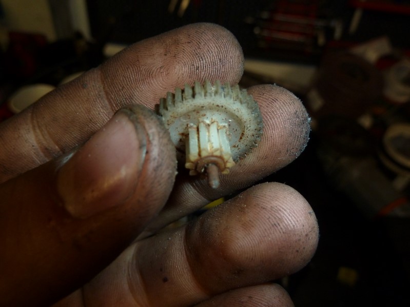

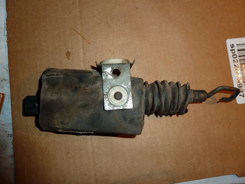

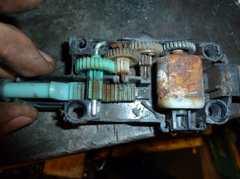

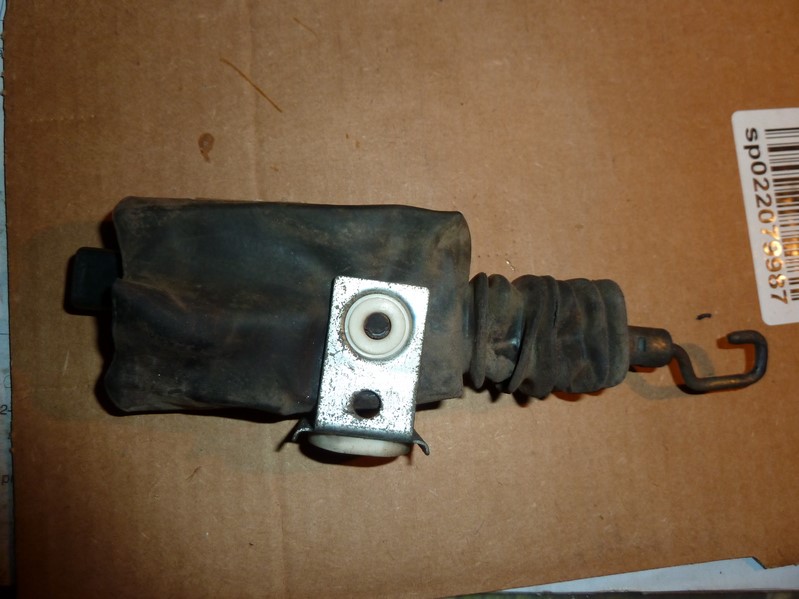

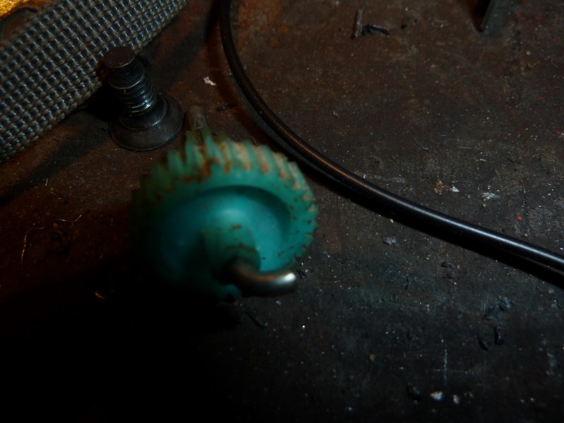

Zamek naprawiony. Wyrobione były zębatki w akuratorze. Miałem zapasowy akurator więc podmieniłem i gra muzyka ;) Kilka zdjęć jak to wygląda :, oraz filmik instruktażowy :
https://www.youtube.com/watch?v=UNXlQi-_a1k
Taka moja mała podpowiedź. Śruby od zamka lepiej lekko poluzować, aniżeli je odkręcać ;)

Oj było było. ;-) Co ciekawe obudowa jest zgrzewana, więc jedynie można ją rozciąć.
