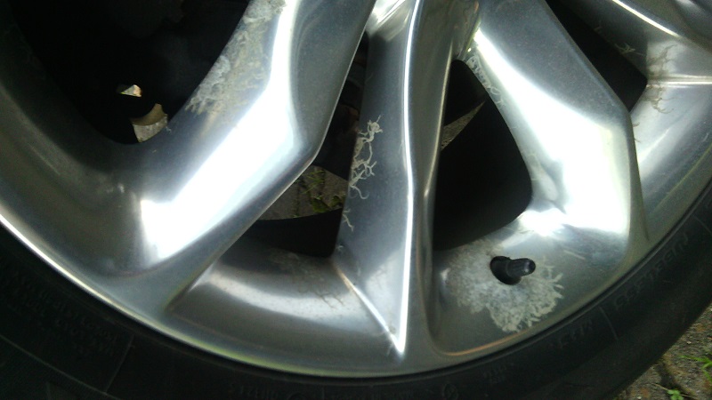

Widziałem w komisie Exa V z 2013r, miał felgi w stanie jak na foto. Czemu się to robi w tak młodym aucie? Czy da się temu zapobiec? Te felgi z polerowanego aluminium nie mają bezbarwnego klaru?

a to nie właśnie utlenia się aluminium pod lakierem?

Aluminium też koroduje, utlenia się. Polerowne felgi zabezpiecza się lakierem bezbarwnym. Powodem może być zima, czy też nawet żrące preparaty do mycia felg.

Kiepsko położona powłoka lakiernicza to pewnie powód. Do tego tak jak Susel_125 piszę żrące środki, czyli te niby fantastyczne środki do "pielęgnacji" felg. Taka felga to już do renowacji, szlif o lakierowanie od nowa.

Ale one są na 2 letnim samochodzie ! :shock:
Da się to jakoś odświeżyć bez wydawania fortuny? Pasta tempo da radę? Czy jakaś bardziej ścierna?

Zedrzeć powłokę ochronną (lakier) ponowne polerowanie, jeszcze trzeba zobaczyć jak głęboko są te uszkodzenia. O paście tempo zapomnij, nic nią nie zrobisz. Samemu też to możesz zrobić.
