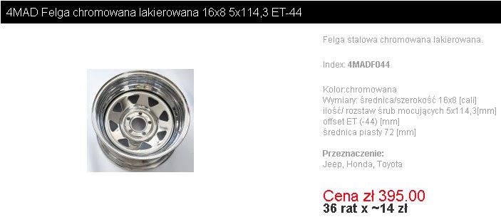

Cześć,
Czy będzie to jeździć w III-ce?
Średnica osadzenia to fi72 a EX ma fi70,5 - przeszkadza ?
Jeżdżę głównie po czarnym
4MAD Felga chromowana lakierowana 16x8 5x114,3 ET-44.JPG (36.12 KiB) Przejrzano 6266 razy

Moim zdaniem to ET-44 trochę duże, otwór centralny spokojnie da radę, typowy do pipa jest, ford ma nieco mniejszy ale to nie przeszkadza akurat

W plaskaczu musiałem toczyć pierścienie bo średnica piasty miała znaczenie. Myślisz, że tu nie ma ??

Sruby odpowiednio ( stopniowo dokręcane) powinny kółko wycentrować. Ja natomiast był bym za dorobieniem pierścienia centrującego - to zawsze główne / dodatkowe podparcie.
Mamy fajnie bo od jepa możemy pobierać fele a oni od fordziszona nie :-P

15" nie wejdą w zacisk dopiero z dystansem przy et -44 jest pewne prawdopodobieństwo że będą tarły o spaw na feldze

Te sa 16"

Ja mam w swojej II takie z otworem centrującym od Piiiipa, temat gdzieś był na forum, koledzy też pisali że nic się nie dzieje złego, ja tak śmigam już 4 rok. Jak będziesz się pewniej czuł to sobie zamów pierścienie centrujące tak dla spokojności.

zBYcH, tutaj raczej będzie różnica "pokoleń" obstawiam że jest inaczej pomiędzy II ohv (układ hamulcowy) a fordem z 2005 ;)

Ale otwór chyba taki sam jest jak w II?

Spróbuje bez ale najpierw lift 2"
