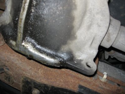

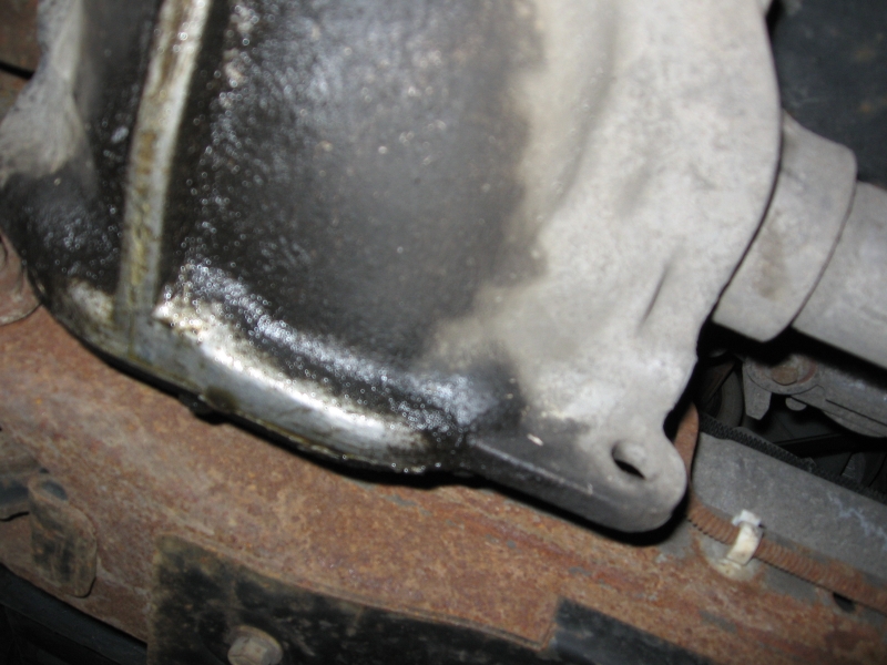

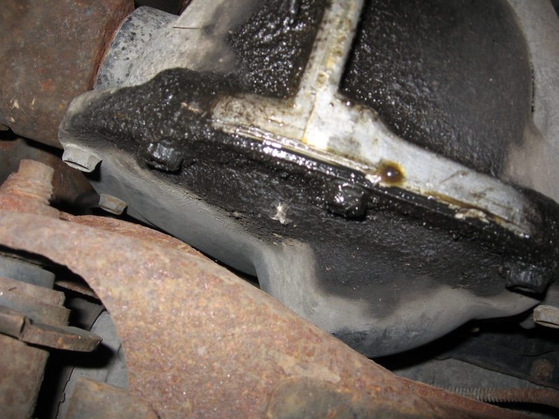

Okej chłopaki ryzykując życiem w krótkich spodenkach i czapce walnąłem się pod samochód przed chwilą i zrobiłem foty.
A opisując fote Chevidana to to między 1 a 4 na wysokości 9, to trójkątne,stożkowe co wchodzi w nie ten wał co idzie z tyłu.Gosciu obracał tym wałem. Qrcze ,ale mi głupio,że nie potrafię nazwać danej części :cry: Powiedział tylko,ze cieknie simeringiem przekładni.

typuje uszczelniacz główki wału napędowego (przedni most) - koszt w ASO ca 80 PLN

dokładnie.można jeszcze wytrzeć ten olej i zobaczyć czy dodatkowo nie cieknie spod pokrywy dyfra(ta duża blacha przykręcona na zdaje się 10 śrub)

witojcie, dla mnie raczej wygląda to na problem z pokrywą dyfra ( gdyby był walnięty simmering na wale to chyba aż tak by nie zaciekało do przodu) spróbuj dokręcić śruby - dojście jest kiepskie.
