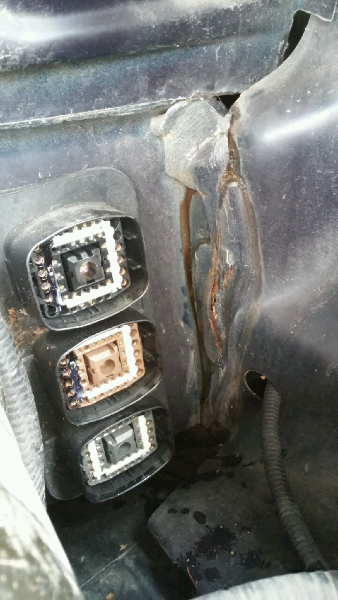

U brata w EX II- 1999ROK zauważyliśmy że mokro jest pod dywanikiem od kierowcy. Lewa strona zaraz pod lewarkiem od hamulca pomocniczego. Okazuje się że delikatnie sączy się woda podczas deszczu na zgrzewie zaraz za skrzynka bezpieczników pod maską. Woda spływa po grodzi od silnika i wsiąka w wygłuszenie filcowe pod dywan. Po zdjęciu skrzynki bezpieczników i złącza do komputera widać pękniętą masę uszczelniającą zgrzewy blach błotnika i grodzi. Zamierzamy to zabezpieczyć brunoxem a potem nałożyć nową masę uszczelniającą.
Czy to jest typowe uszkodzenie i ewentualnie jak top naprawialiście?
dzięki z góry za info.
ps. załączam zdjęcie poglądowe.

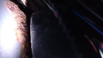

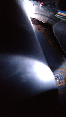

Zaklejenie tamtego nic nie daje bo ta woda dostaje się raczej z kanałów odciekowych spod kratki pod wycieraczkami. Widać rdzę jak zdejmie się pedał od hamulca pomocniczego oraz lewej gumy osłaniającej na lewej ściance za tym właśnie pedałem. Ognisko zapalne jest po lewej od tej dużej wtyczki elektrycznej z plastikową rączką nad pedałami co jest. W moim tez już się to zaczyna robić zaglądałem wczoraj. Tak że to jest na pewno wada tych aut.
Wykonałem 2 zdjęcia jako takie komórką widać tam wilgoć na tej rdzy na samej górze. Trzeba zdjąć wszystko z ta guma i naprawiać. Ale najgorsze że nie wiadomo gdzie jest nieszczelność z górnej strony.
