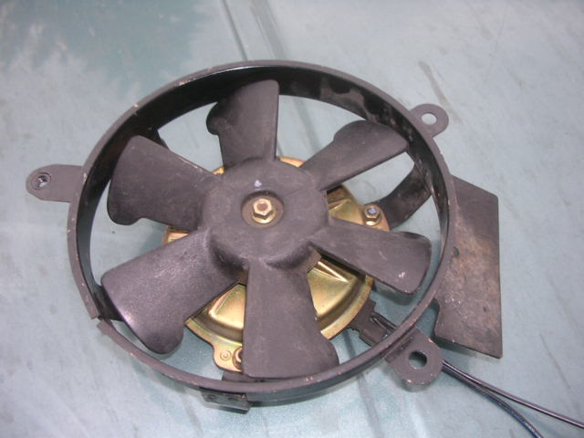

Witam jestem po jezdzie narazie nic nie cieknie zobaczymy jak mu dam troszke popalic :-P Jutro biore się za montarz dodatkowego wentylatora chłodnicy asb ,powinien przypasić od poloneza (wentylator nagrzewnicy) tylko troche będe musiał podciąć atrape ale to nic bo będzie przysłaniał to wycięcie halogen ;-)

kup wentylator od motocykla u mnie pasuje idealnie, chyba od yamacha :P

a skąd go kupiłeś :-P
Re: Wyciek oleju z asb
2008-04-03, 00:19
z alledrogo :P
sporo tego maja :P
pooglądaj, popytaj o wymiary i dobierzesz coś co będzie pasowało idealnie :P
tym bardziej że od motocykli najczęściej są wentylatory zaciągające powietrze, wiec montujesz go między chłodnicą a silnikiem, tam jest sporo miejsca
